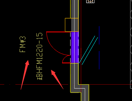

    這種情況應(yīng)該布置哪個門?
  • 人防門
    2020-03-27 13:02:08
  • 雙層門,兩層都有,沒法同時布置兩個,你只能布置一個門,然后套定額的時候套兩個
    2020-03-27 13:04:14
  • 布置一個門,分別套用人防門和防火門定額子目
    2020-03-27 13:06:55
  • 你好,墻的位置只能是繪制一個門的,所以你繪制一個門不影響其余的構(gòu)件工程量計算就可以。至于防火門你可以自己單獨(dú)直接在計價軟件中進(jìn)行記取的。
