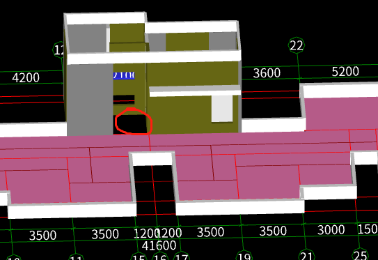

奇觴 2020-03-27 10:46:56 | 江蘇省 土建土建計量GTJ | 449查看 1回答
清晨微藍 專家
答題: 3562 被贊: 1120
你好,這個要看設計,如果你圈的位置口部設計了擋水門檻,那里面就是普通的樓面即可,可以不做防水
具體建議與設計溝通一下
2020-03-27 10:49:26
每一層都有上人屋面,上人屋面是現澆板的頂棚,這一塊算建筑面積嗎?
每一層都有上人屋面,上人屋面是現澆板的頂棚,這一塊算建筑面積嗎? 如圖,每一層都有上人屋面
這一塊是板嗎
畫屋面的話,我這一塊需要畫板嗎
這一塊長度是多少怎么算
這一塊是什么?
