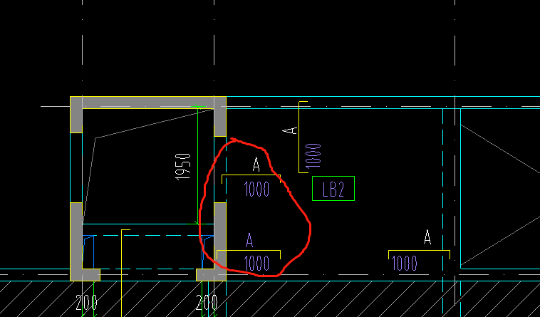

  • 圖中為什么要標注兩個負筋呢,就同一塊板標注一個不就行了?求解答
    負筋
    你通長布置一個也是可以的。

  • 設計畫多了一處
    2020-03-27 10:17:19
  • 按一個布置就可以。
    2020-03-27 10:17:35
  • 該支座右側確實是只有一塊板
    但是左側是有兩個板跨的,上面1950范圍內是為一個板跨,下面板洞處為第二個板跨
    而板洞處的受力和有板位置受力是不同的,所以設計如此標注是沒有問題的。
