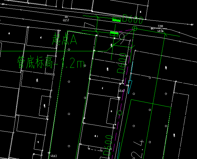

  • 請問市政管網中,這是什么意思?
    坡度答疑解惑
    2020-03-27 11:09:56 補充

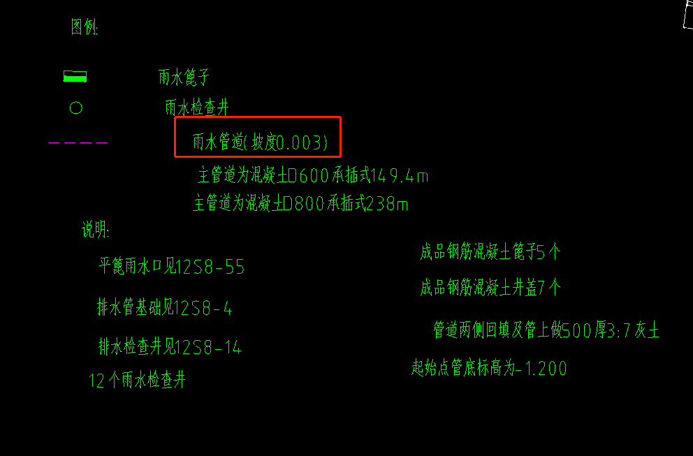

    廣聯達服務新干線這個坡度0.003 一般指的是毫米還是米呢

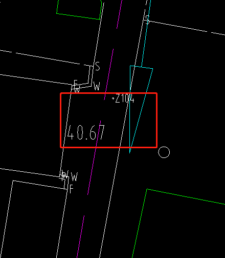

  • Z104是該點位的編號,40.67是標高,這個一般是千分之三的坡度,1米放坡3毫米;這個圖紙一般有注明的。
    首次提交 2020-03-27 10:19:13  最近修改2020-03-28 11:05:00 (修改過1次)
  • 管道的坡度0.3%,以米單位。
