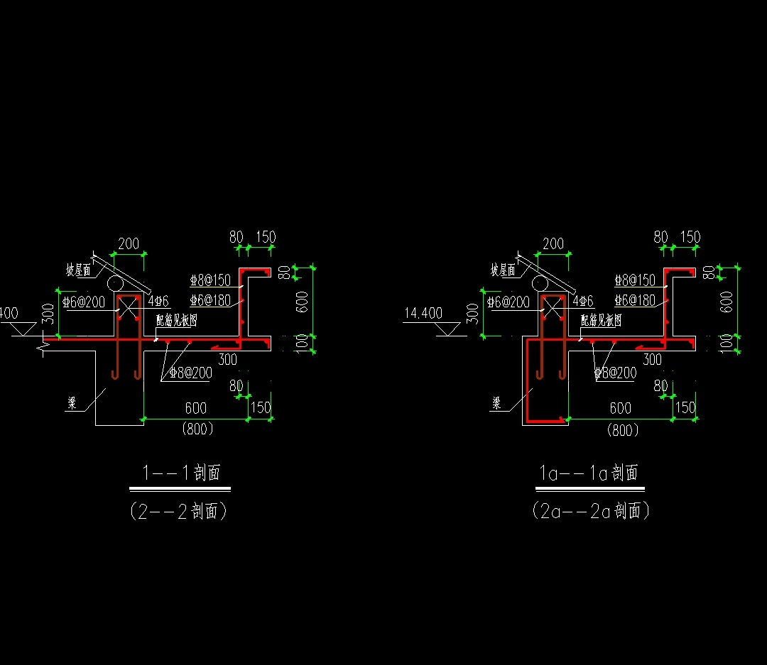

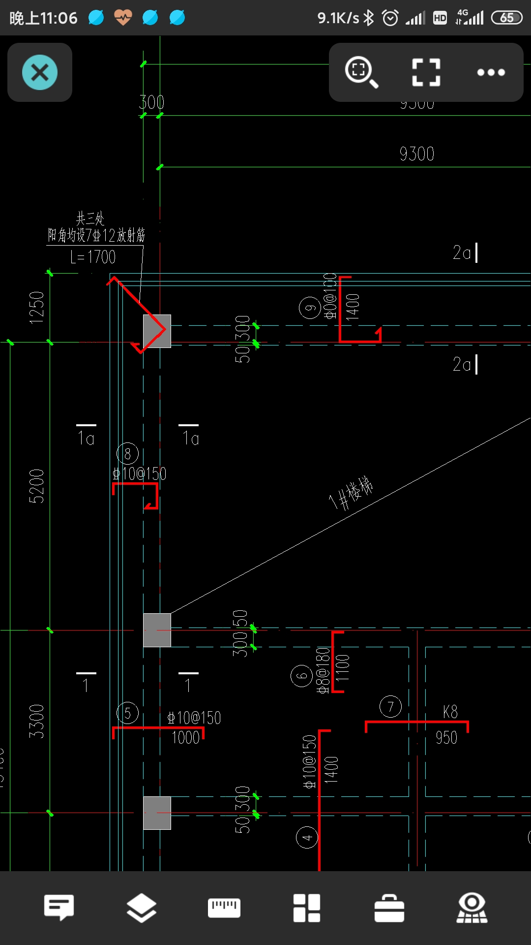

  • 這個板怎么定義,還有放射筋和⑧⑨的鋼筋怎么畫
    放射筋鋼筋怎么
  • 不是省油的燈,提問用分開的方式吧,沒要你一分錢吧。
    上圖異形挑檐,下圖表格中輸入。

  • 1、這種板別想著用一個構(gòu)件直接定義,最好是“板+墻+板(或者板+異形圈梁)或者異形挑檐(GTJ2018中接角不是太好)”的方式分開定義,如果定義成一個構(gòu)件,當出現(xiàn)轉(zhuǎn)角布置時,在角部不能正確接角,出現(xiàn)算量誤差,分開定義時誤差就小得多。
    2、角部放射鋼筋給出了根數(shù)和長度,可以到單構(gòu)件中(表格鋼筋)中直接輸入,如果使用的是GTJ2021版本,可以在自定義鋼筋中定義并且在圖上畫出。
