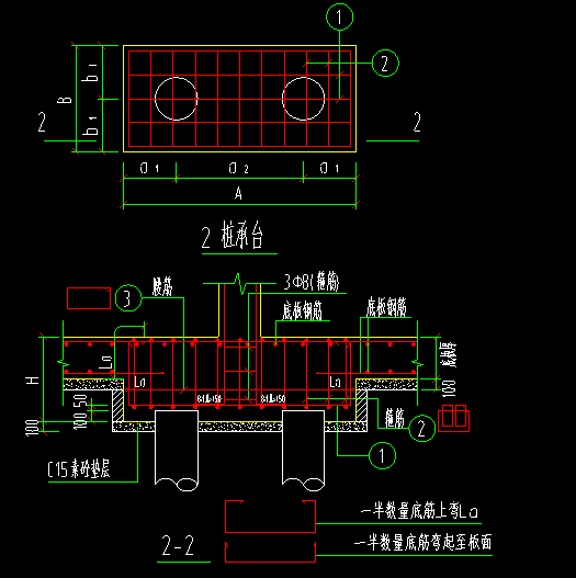

  • 請問各位老師下面的樁承臺怎么繪制?
    樁
    先用梁式承臺定義布置,匯總計算,編輯鋼筋。鎖定。
    2020-03-26 11:43:42
  • 你好:用梁式配筋承臺,按照圖紙輸入,下部彎折長度輸入至于板面長度,計算完成后,編輯鋼筋修改下部鋼筋長度,修改根數(shù)量,腰筋修改為箍筋圖號,輸入長度,然后鎖定構(gòu)件。
