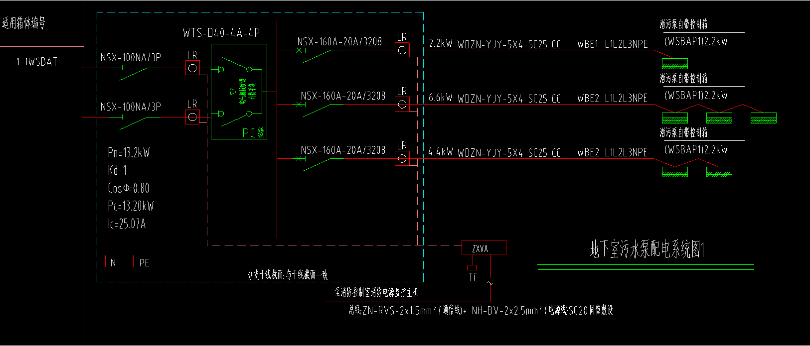

    電氣安裝工程預算,人防平面圖(平時),軟件是廣聯達2019。    圖中WSBAP1是潛污泵自帶控制箱(系統電氣圖說明),J1是泵,控制箱到泵之間沒有電箱圖。   問題一:算量的時候,控制箱和泵之間的電纜,我是否需要算量;若要算量是否電力電纜的預留是0.5(設備的預留)+1.5(終端頭的預留),電纜頭是否需要;若設備已經識別為潛污泵,廣聯達會自動添加預留長度嗎?   問題二:預算套價的時候,這個控制箱、泵、電纜是要分開幾項套價嗎?要用什么定額?    剛入行,希望能得到比較詳細的回答,感謝。

    感謝。再問一下,敷設電纜的規格如何確定?計算敷設的量的時候,預留如何計算?
    1、電纜需要計算敷設的量,主材價不需要計算,計算電纜頭
    2、水泵套機械中地離心泵的定額,箱套配電箱的定額,電纜套相應的電纜定額
    3、定額中有電纜敷設的規格,在此范圍內套相應定額 即可。電纜的預留電纜定額說明中都有,仔細看看就知道了
