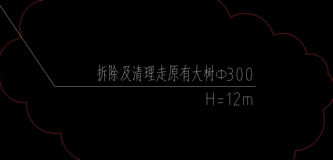

  • 請問這種外運大樹外運工程量怎么算,定額該怎么套

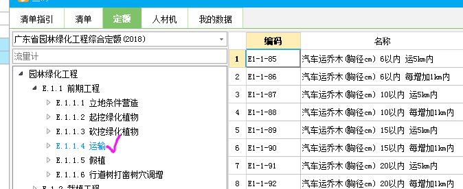

  • 查看當(dāng)?shù)貓@林綠化定額相關(guān)子目,如果沒有就按實際發(fā)生辦理簽證計算

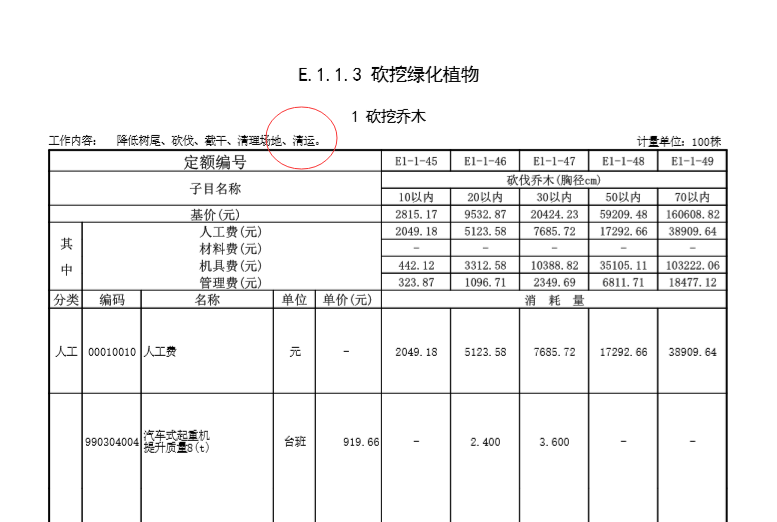

  • 砍伐是包括清運,具體的外運還是沒有具體的規(guī)則。

  • 套綠化定額中的起挖和運輸定額子目,工程量按實際
