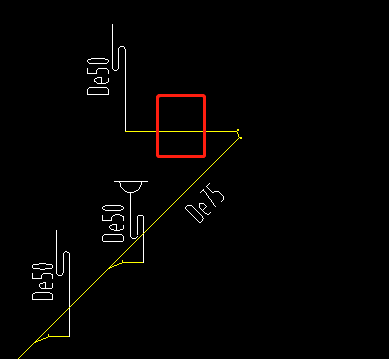

系統圖和平面圖畫框位置應該是對應的,那這個部分管算多少?是50還是75

50,通頭處變徑了

是De50的管子

是50管
