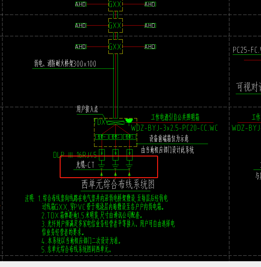

  • 如圖,穿樓層過線箱的線纜類型是下面標(biāo)的光纜嗎?如果是的話,標(biāo)三根是什么意思??
    線纜
  • 是光纜。
    這是因為通信有三家公司,以示平等競爭的意思。
    看圖中說明:由當(dāng)?shù)叵鄳?yīng)部門設(shè)計此系統(tǒng)。
    2020-03-26 09:23:33
  • 這里的光纜是不用計算的,因為是運管商布置的
    2020-03-26 09:28:09
  • 上邊是浪涌保護器,是光纜避雷接地用的
    下邊三道是接地的符號
    首次提交 2020-03-26 09:32:56  最近修改2020-03-26 09:33:39 (修改過1次)
  • 三根進(jìn)戶光纜。
