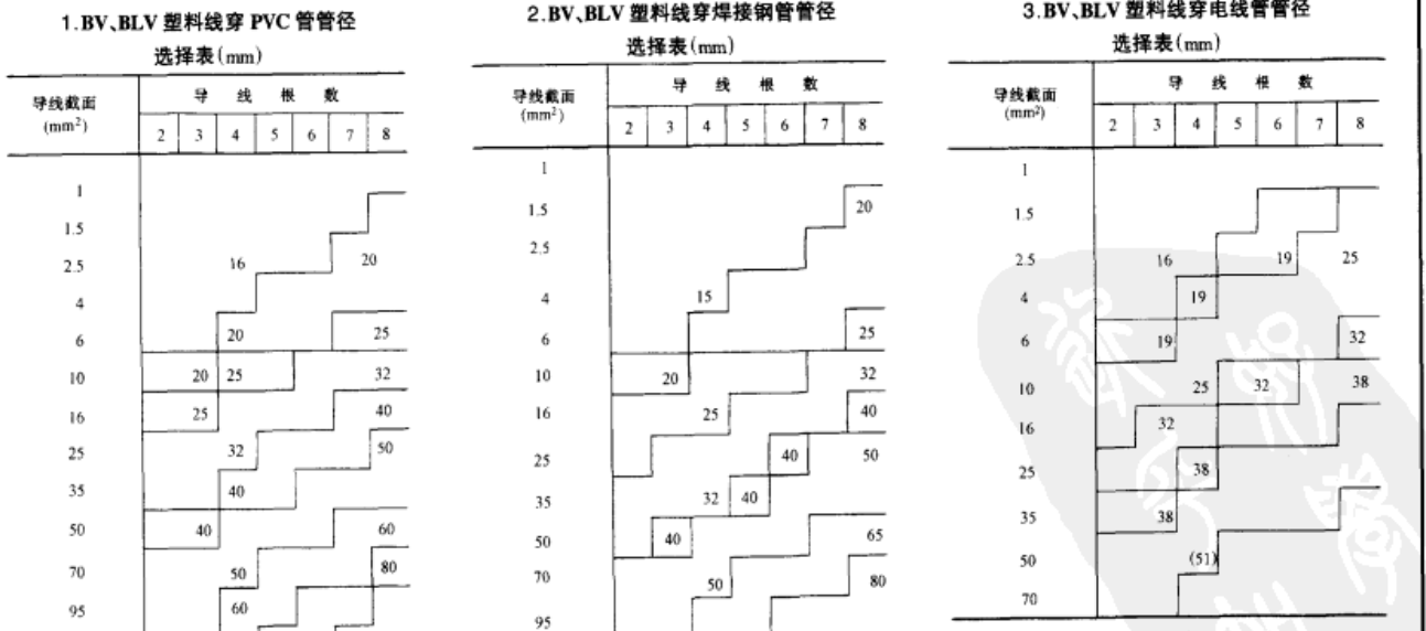

    一根20的配管中能穿幾根2.5的電線?驗收規范中要求的是管徑的多少來著?
    最多穿6根,,,聽說有人可以成功穿7根,這個你可以去試試,,,,不過這個不符合規范,,,
    按規范是4根,按規范正常是不超過管徑的40%
