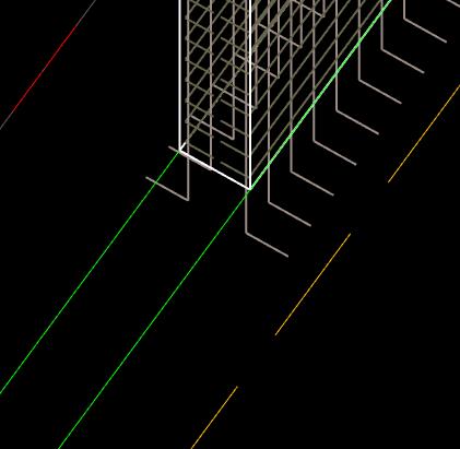

    主樓地下室與大地下室為一體,但由于下浮不同等因素,結算需斷開,造成部分本來為一體梁板墻斷開,斷開的兩端都增加了彎折鋼筋鋼筋計
    如此圖,墻被截斷,計算時端部水平筋軟件自動加入彎折,同理被截斷梁板也是如此,該怎么做
  • 你好:軟件里目前只有墻和板開洞口后,鋼筋端部有折,梁還不能正確處理
    2020-03-26 08:57:12
  • 這種情況就造成了很不方便的計算,也無法做到百分之百的合理了,也都是人為的造成。要不就是在編輯鋼筋里逐個對構件進行調整,可以說這樣的工作量是很大的,不亞于建立圖形文件,要不就是與業務協商采用怎樣折中的處理方式。
    如果是分地下室、塔樓(不包地下室部分)分不同計算或下浮就方便了。
    首次提交 2020-03-26 09:01:02  最近修改2020-03-26 09:01:29 (修改過1次)
