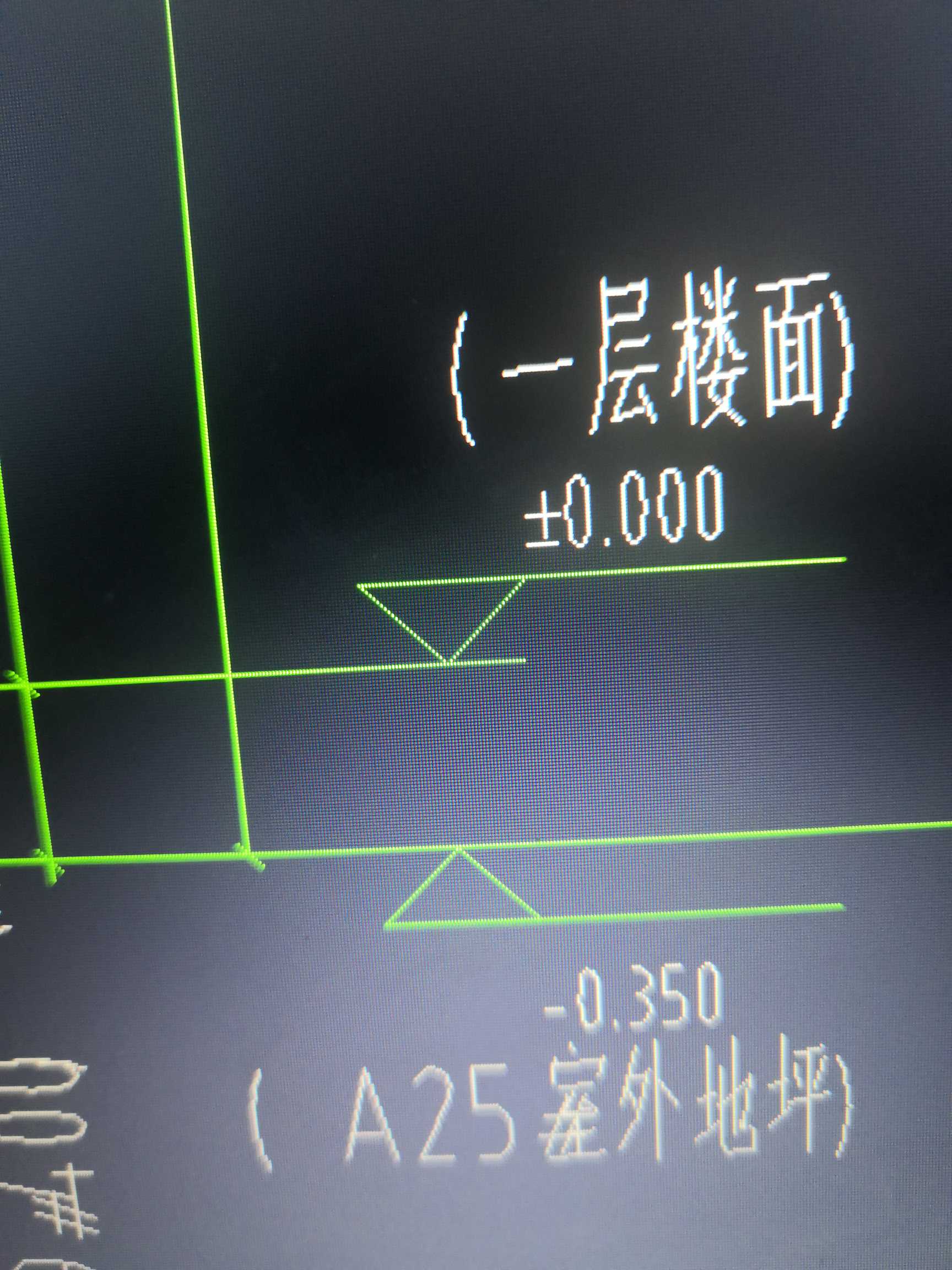

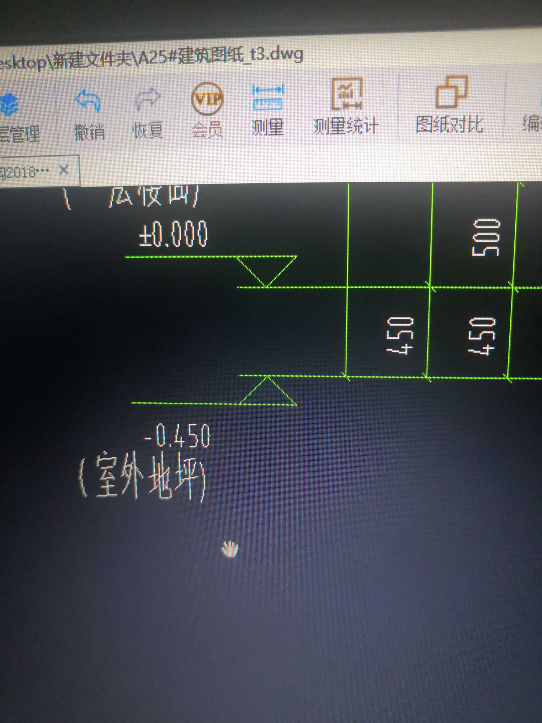

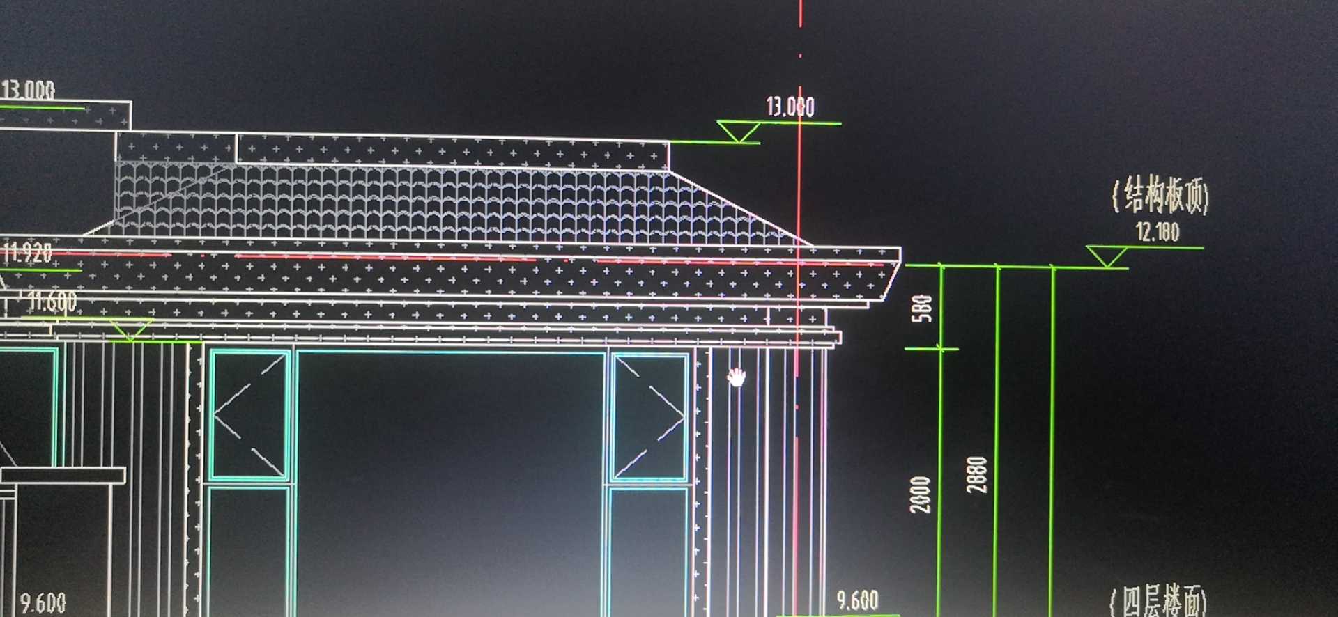

  • 這個屋頂的檐高多少
    檐高檐答疑解惑
    這個屋頂的檐高12.18+0.45

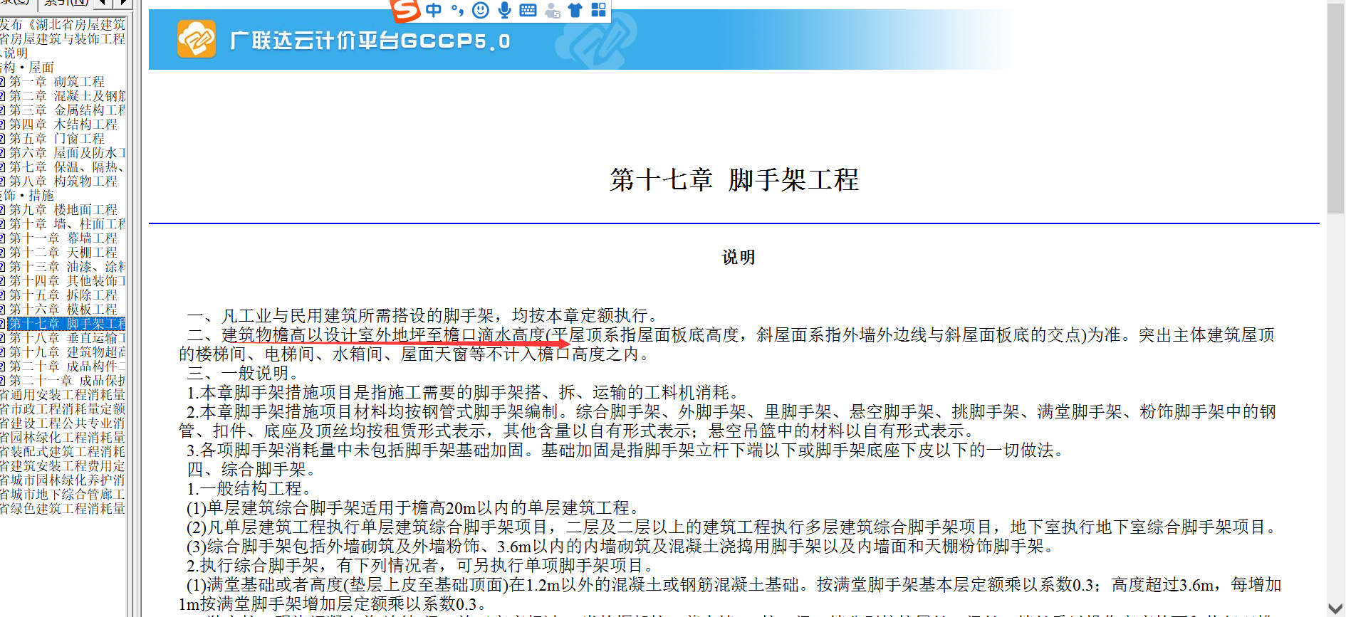

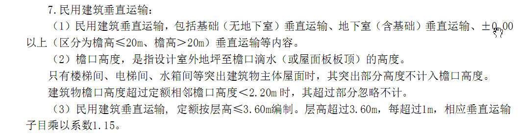

    看看山東定額說明

  • 你好:檐高度=12.18+0.45-板的厚度建筑行業快速問答平臺-答疑解惑
