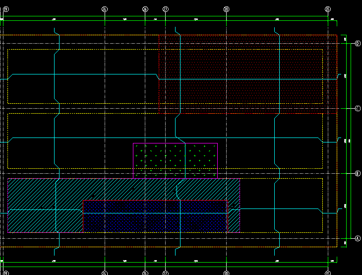

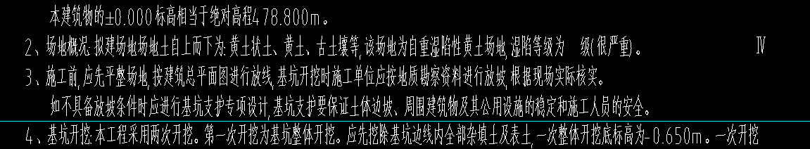

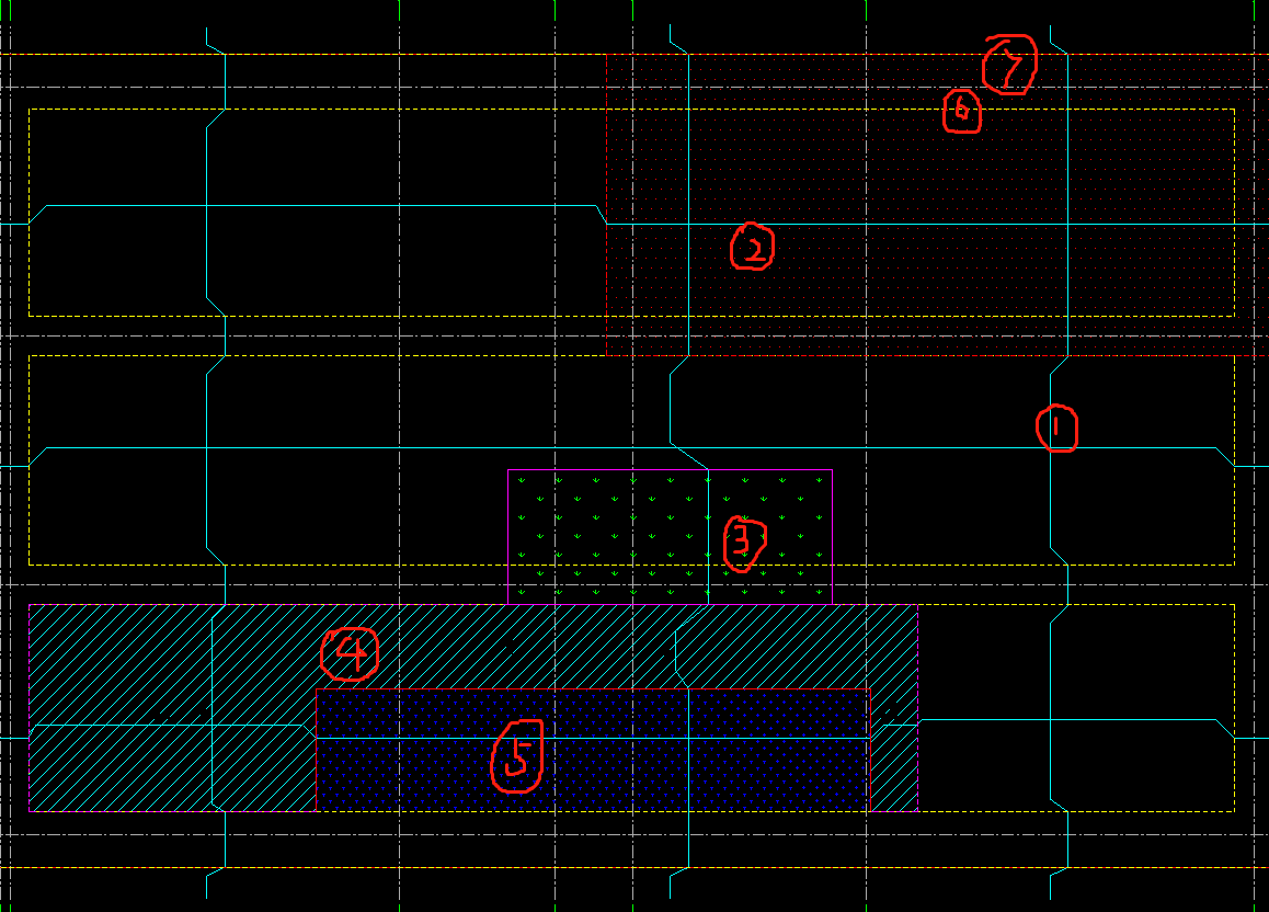

    1、麻煩問下大家,開挖平面圖中1、2、4、5表示什么,3表示草皮,6、7表示開挖邊線嗎?手算
    2、開挖的土方量是不是以紅線邊線的面積*0.65?
    挖土深度
    答疑解惑廣聯達服務新干線
    3、網格圖的平均高度是挖土深度嗎?
    4、工作面的寬度如何確定?
  • 不同陰影部位的底標高不一樣   底標高不一致的交界處做成45°坡   7是最外邊線  每個陰影代表什么看圖紙說明  3不是草皮
    2020-03-25 20:35:54
  • 你好,想看這幾個表示啥意思,需要看你們圖紙的說明,應該會進行標注的。你這樣的基坑開挖是不需要考慮工作面的,按照圖紙給的開挖邊線進行計算就可以。至于開挖深度可以按照平均厚度進行計算的。
