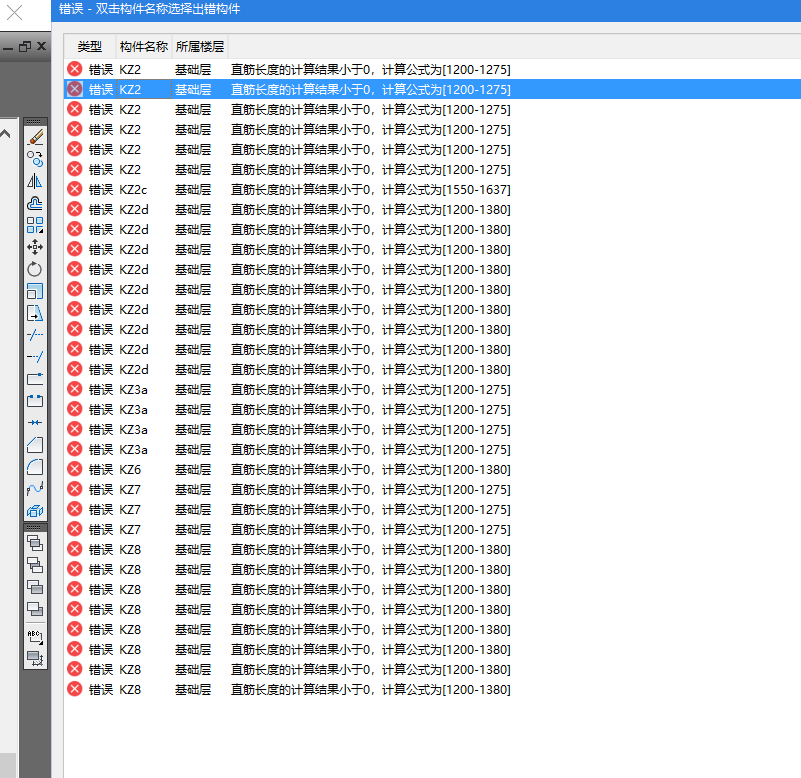

需要的,你要修改下柱設(shè)置把設(shè)置插筋修改為縱筋錨固

你好:點(diǎn)框架柱,右鍵,點(diǎn)構(gòu)件屬性,將插筋構(gòu)造更改為“縱筋錨固”,確定,再計算。
