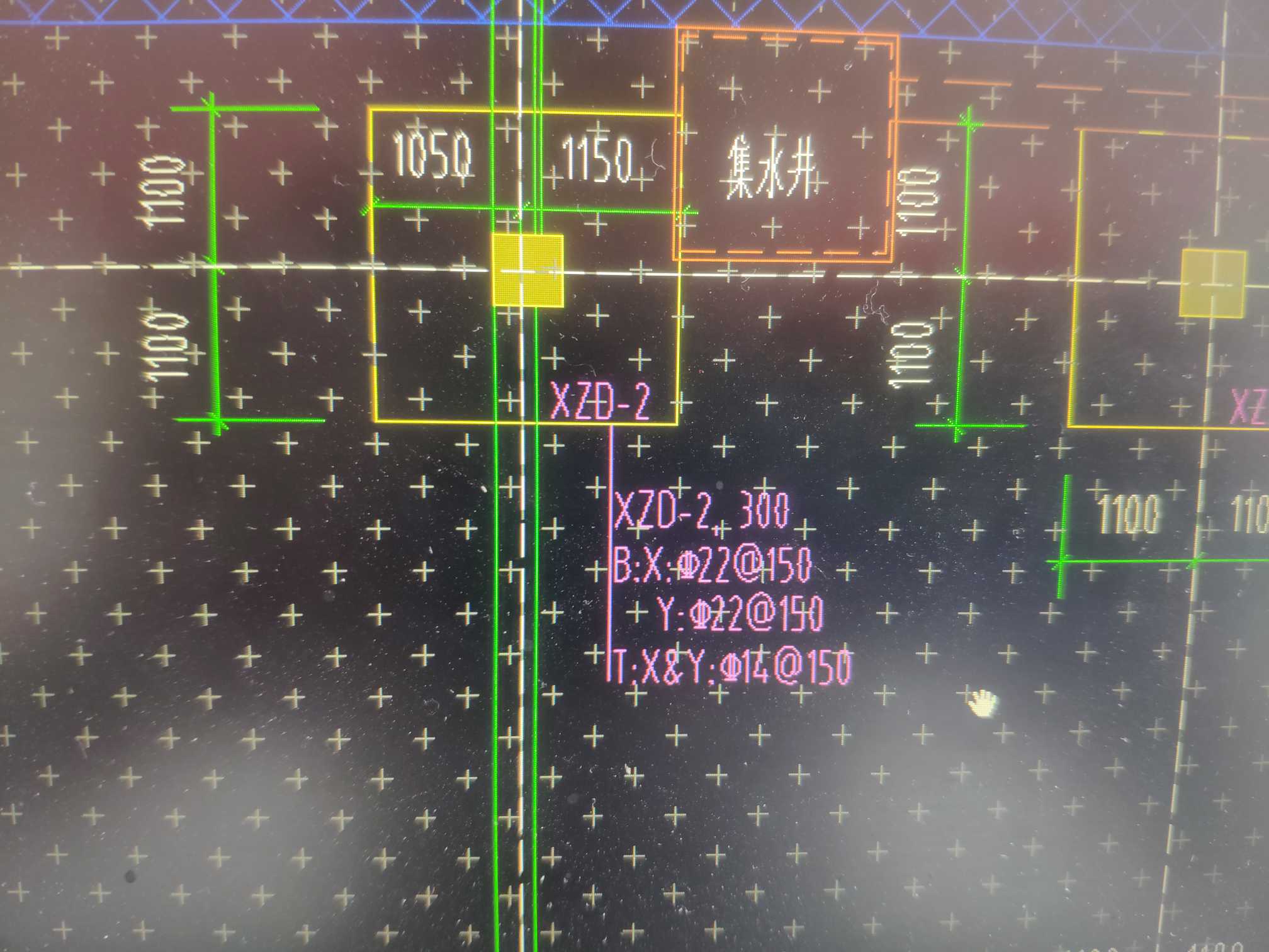

初 2020-03-25 08:33:52 | 北京市 土建 | 609查看 3回答
czsdlihao@163.com 專家
答題: 2535 被贊: 1104
只有X向和Y向縱筋,沒有箍筋。
2020-03-25 08:38:06
鋼筋撐起半邊天 鉆石專家
答題: 154721 被贊: 49241
你好:沒有箍筋信息
2020-03-25 08:35:43
馬雁濱手工翻樣
答題: 2 被贊: 0
同底筋。
