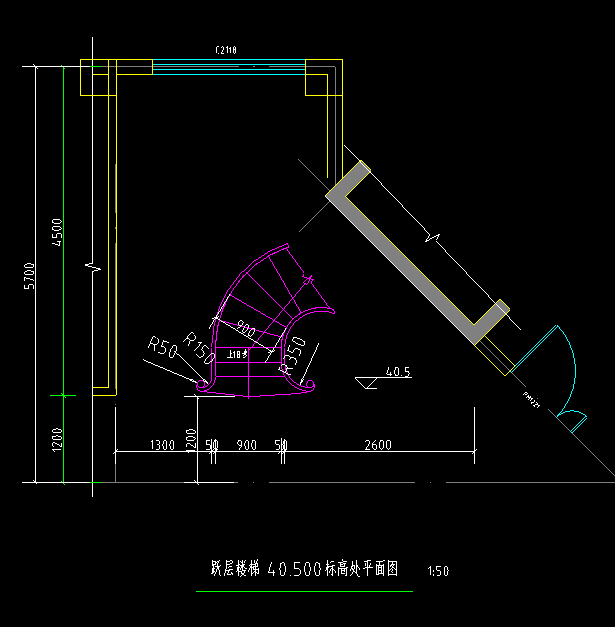

  • 這種旋轉式樓梯該怎么計算?

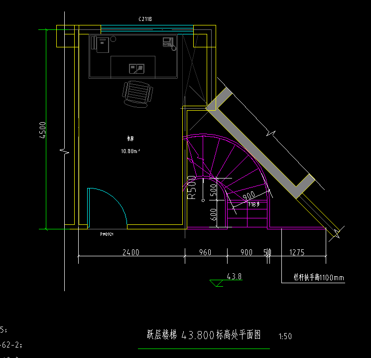

    旋轉樓梯樓梯圖答疑解惑廣聯達服務新干線這個旋轉樓梯圖里只給這個,也沒有說是不是混凝土做的,該怎么計算?

    結構圖沒給配筋嗎?

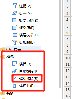

  • 如是手工計算,可先計算其中心線長度后,各項分別計算可以;如是軟件的,可在軟件里選擇用螺旋樓梯構件設置,供參考

  • 這是建筑圖紙,看一下結構圖紙,要是住宅內的,應該是用戶自己考慮
