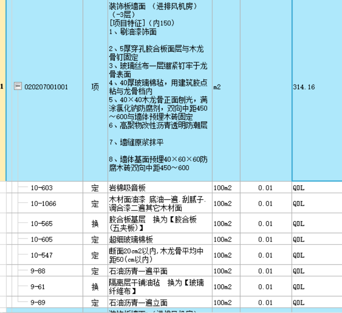

  • 陜西裝飾板墻面如何套取子目?需要套取巖棉吸音板嗎?
    裝飾板墻面(進排風機房)
    [項目特征](內150)
    1、刷油漆飾面
    2、5厚穿孔膠合板面層與木龍骨釘固定
    3、玻璃絲布一層繃緊釘牢于龍骨表面
    4、40厚玻璃棉氈,用建筑膠點粘與龍骨檔內
    5、40×40木龍骨正面刨光,滿涂氯化鈉防腐劑,雙向中距450~600與墻體預埋木磚固定
    6、高聚物改性瀝青透明防潮層
    7、墻縫原漿抹平
    8、墻體基面預埋40×60×60防腐木磚雙向中距450~600
    套取子目
  • 你好,10-603、10-605是不需要的。清單沒有描述這個內容的。
