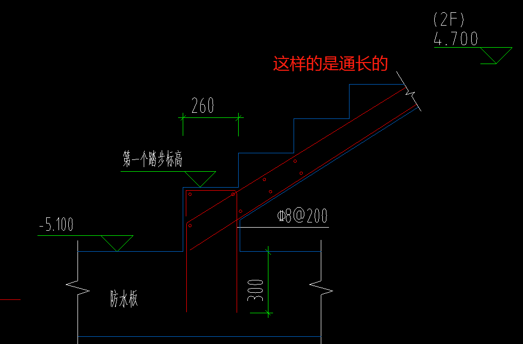

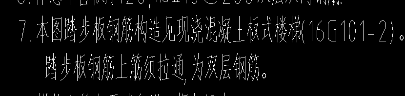

你好:圖紙的說明里要求梯段板負筋拉通布置,就是雙網雙向的
2020-03-24 08:16:45
紅梅傲雪 鉑金專家
答題: 183746 被贊: 53942
這個不是
一般有樓梯剖切圖演示的
首次提交 2020-03-24 08:18:18 最近修改2020-03-24 08:19:31 (修改過1次)
小野貓 鉑金專家
答題: 52420 被贊: 13587

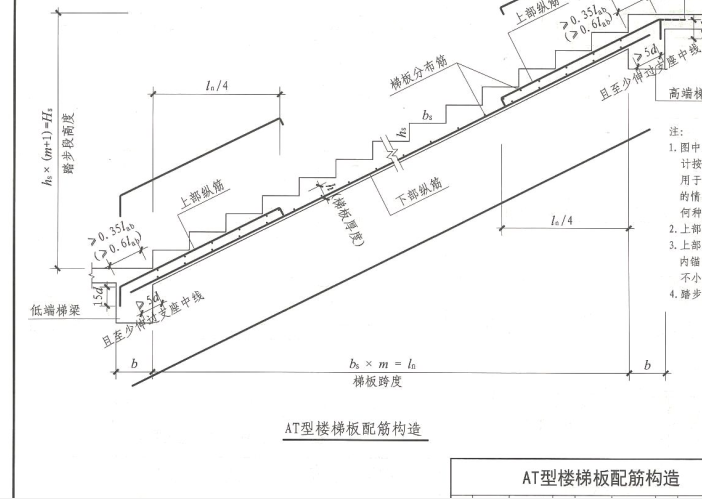

對照圖集來看
2020-03-24 08:22:32
倩女游魂444 專家
答題: 4098 被贊: 1229
2020-03-24 08:25:34

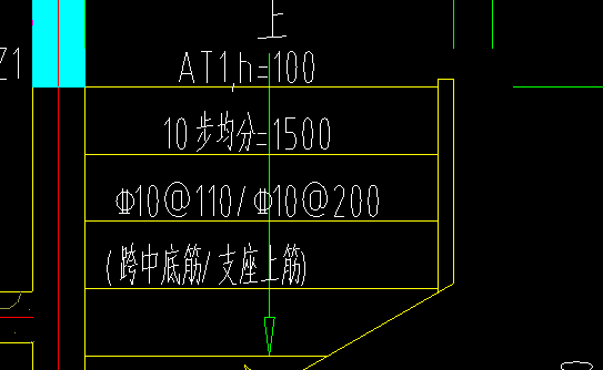

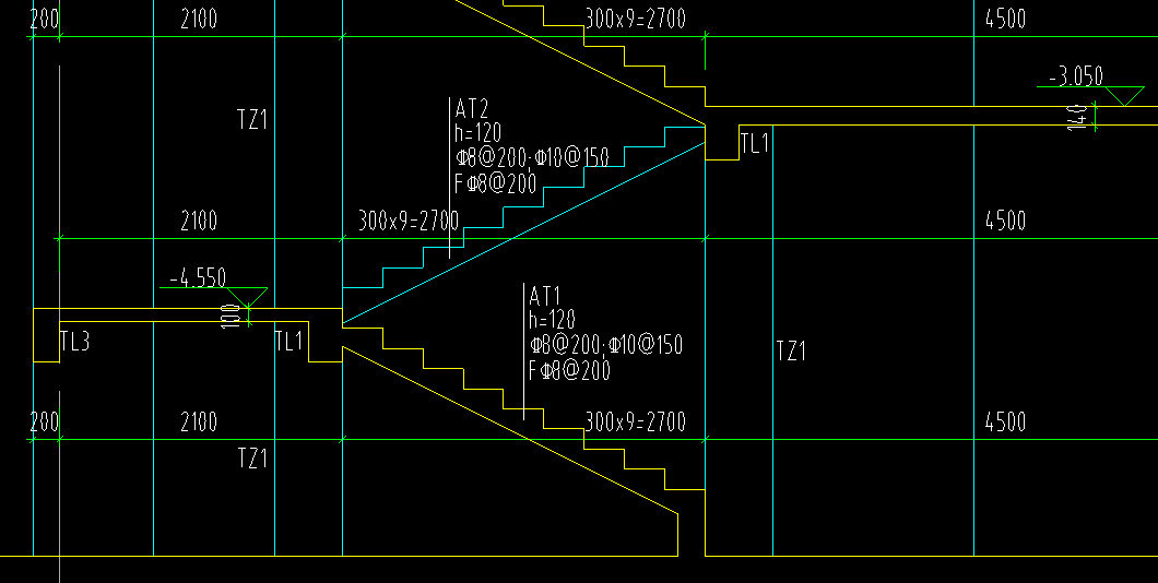

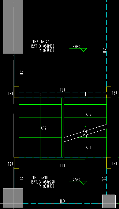

GCL2013建模,識圖有些問題想請教大神們。
用GCL2013建模,圖紙有很多問題,想請教一下老師。板說明那里 ,未注明的樓板上下皮受力鋼筋均為C8@200,是什么意思呀?C8@200是那些沒有標注鋼筋型號間距的負筋上的原位標注嗎? 還有負筋的標注長度位置是否包含支座,跨板受力筋標注長度位置是支座內邊線還是支座外邊線,圖紙上怎么看? 樓梯是雙網雙向A-T、C-T樓梯還是標準A-T樓梯?
用GCL2013建模,圖紙不太懂,想請教一下老師。
