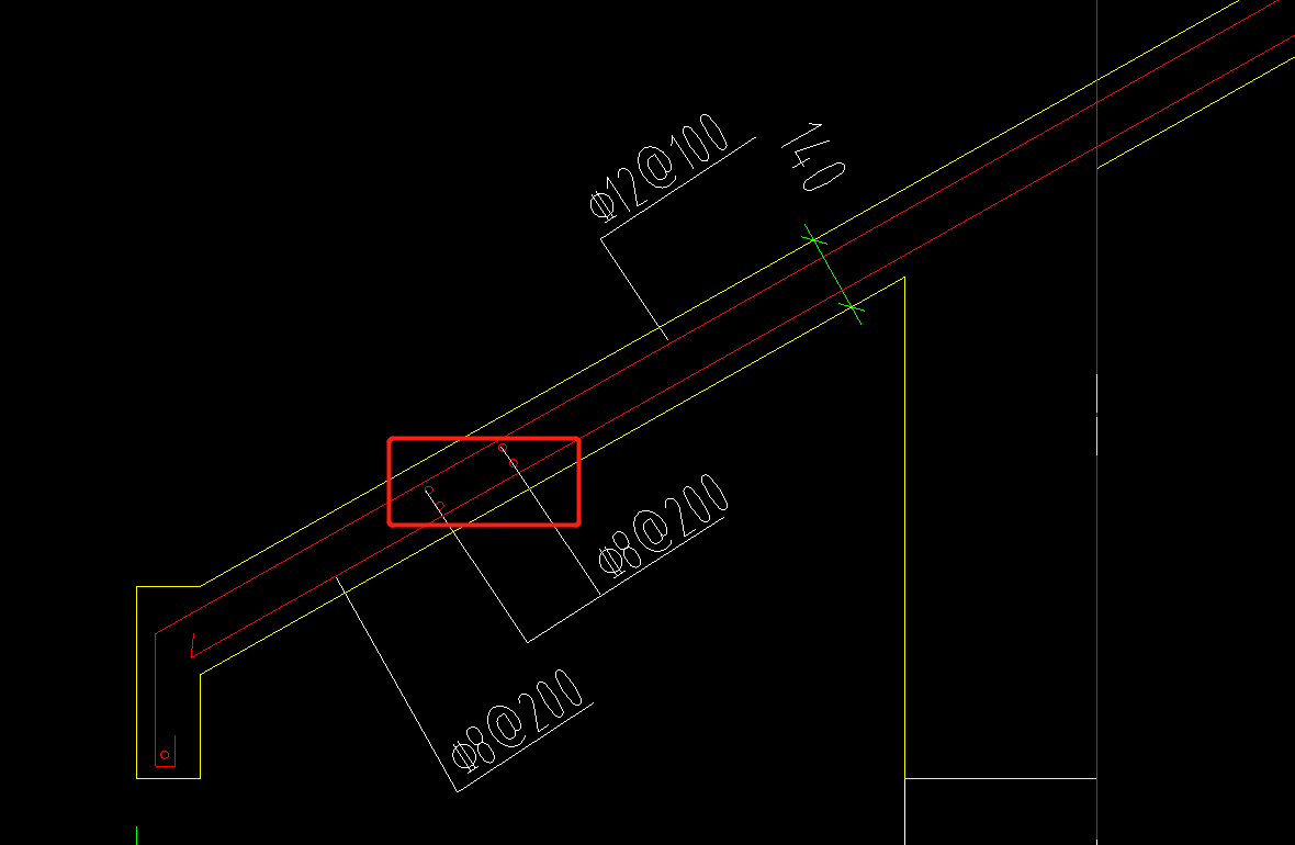

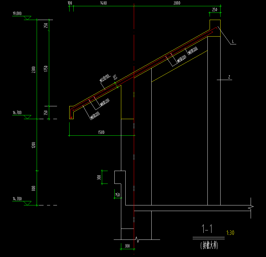

  • 坡檐板上的鋼筋該如何繪制呢?看不懂剖面上的鋼筋,可以麻煩說的詳細(xì)一點(diǎn)嗎?謝謝
    溫度筋
    這個(gè)鋼筋是什么筋?是中間層筋還是溫度筋?
    中間層答疑解惑
    我在布置的時(shí)候也需要這樣密密麻麻的繪制嗎?
我來答 收藏  舉報(bào)
    雙層雙向的鋼筋,和板的鋼筋是一樣的,一般板都 是有雙層雙向鋼筋的
    如果豎起來就和墻的鋼筋一樣的分內(nèi)外側(cè)鋼筋
    2020-03-23 15:23:32

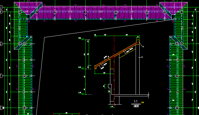

  • 可以分成兩部分畫圖,可能鋼筋量會(huì)多一點(diǎn)兒。用斜板+異性欄板(披檐垂柳)調(diào)整一下標(biāo)高,組合起來。
