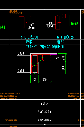

周曉蘭 2020-03-22 17:36:56 | 廣東省 土建 | 416查看 3回答
維達詹工 專家
答題: 124968 被贊: 42675
你好:
2020-03-22 17:40:38
陳工 鉆石專家
答題: 202108 被贊: 47596
定義L形的柱,布置縱筋,箍筋:左側的在其它箍筋中輸入,右側的在箍筋中輸入。
2020-03-22 17:41:46
葉工 專家
答題: 18507 被贊: 3840
定義參數化柱,選擇相應配筋形式參數圖按設計圖紙柱配筋修改參數。
2020-03-22 17:43:49
