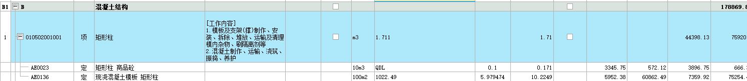

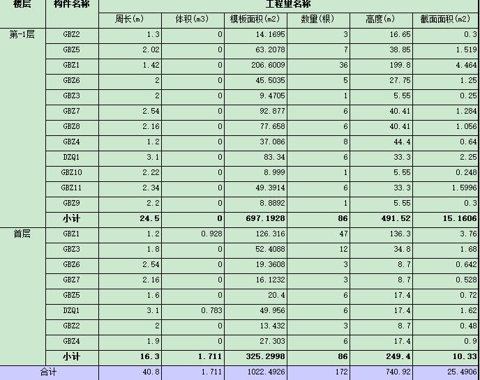

    老師您好,我用土建算量軟件GCL2012建模計算出矩形柱的各項工程量,其中矩形柱體積因為很多都計算到混凝土墻體積里面所以顯示的體積很少,但矩形柱模板面積又單獨計算了的,如下圖矩形柱體積僅1.711m3,但對應的模板面積就已經達到1022.49㎡,如果按以前的組價方式,模板按體積計算,即有多少立方混凝土就有多少立方模板,那么矩形柱1m3綜合單價差不多在500元/m3左右。但現在18定額模板按照㎡計算該如何套定額呢?
    組價方式
    如果我在矩形柱字母下面套一個“矩形柱 商品砼”和“現澆混凝土模板 矩形柱”就成了這樣,這明顯有問題吧
    墻體積
  • 你好,GB柱不能按矩形柱定義,應該按暗柱定義,GB柱是剪力墻的加強部分,和墻是一體,混凝土量和模板量都為剪力墻,套價也按剪力墻套價,有幫助請采納
