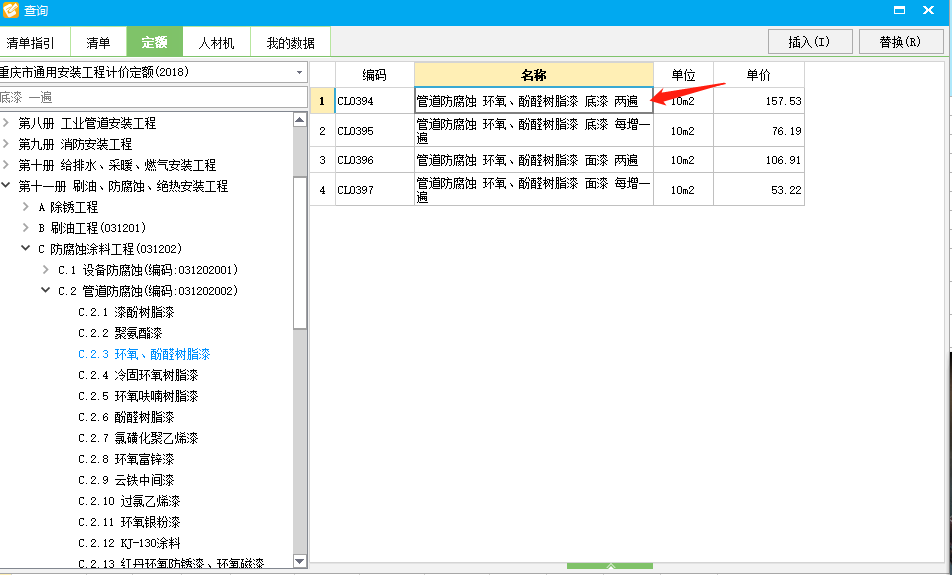

愛迪生 2020-03-21 10:12:55 | 重慶市 招投標(biāo)計價軟件GCCP | 759查看 2回答
如果只刷一遍底漆 這種情況應(yīng)該怎么調(diào)整定額
球場惡霸蔡徐坤 專家
答題: 677 被贊: 297
下面不就有個每增減一遍 , *-1
2020-03-21 10:14:34
長垣LKY 專家
答題: 22126 被贊: 4050
那不是有增減一遍的子目
2021-12-20 15:19:54
環(huán)氧樹脂自流地坪漆定額問題
如題 做法是環(huán)氧樹脂自流地坪漆,但是定額有2種 ,一種是環(huán)氧地坪漆(底、中、面),還有一種是“環(huán)氧自流平防腐地面 底漆一遍” 但是后面出來的綜合單價高很多,也比常規(guī)市場價高很多 請問二種定額是做法不一樣嗎?圖紙說明是底漆2遍 面漆2遍,我應(yīng)該套哪個定額呢 謝謝
