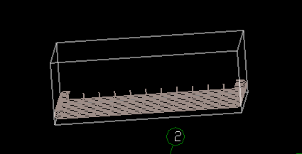

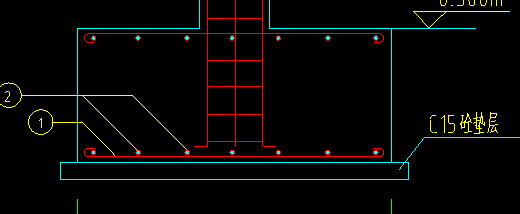

    上層這獨立基礎上層也有鋼筋的,我這輸入了,鋼筋三維顯示只有單層,是要自己把結果成以2嗎,還是要在哪里輸入。。

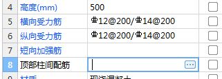

    你好:這樣輸入就是雙層雙向的如C12-200/C14-200
    首次提交 2020-03-21 08:17:00  最近修改2020-03-21 08:18:11 (修改過1次)
  • 用/ 來區分上下層鋼筋   下層的在/前輸入 ,上層的在/后輸入
