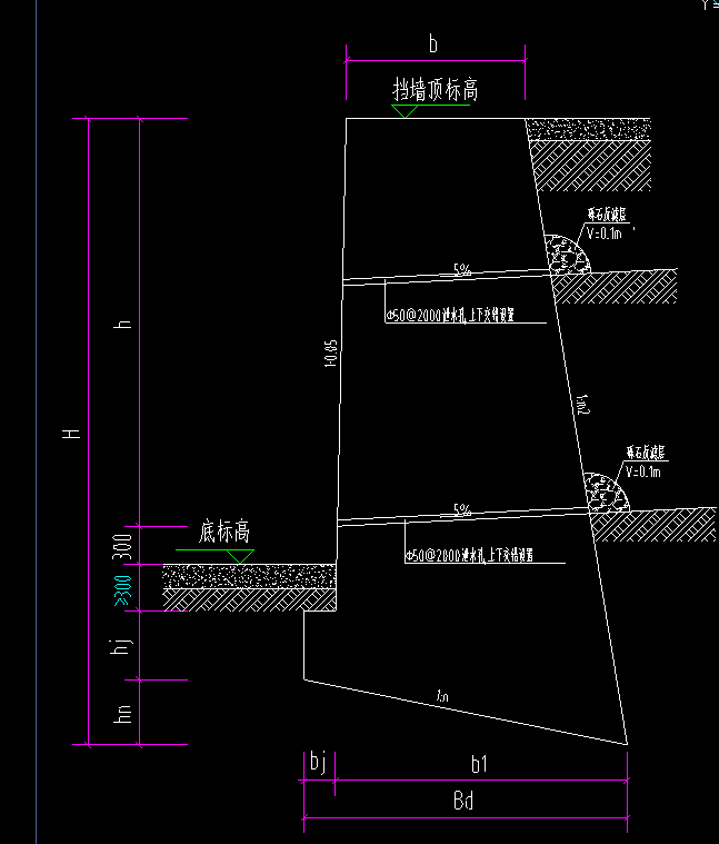

  • 俯斜式(FJDA)重力式擋土墻怎么畫

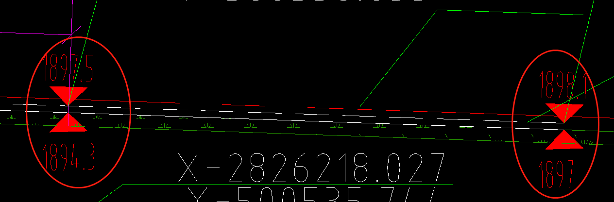

    老師您好,像這種墻我應(yīng)該怎么去畫,如果用平均值來(lái)說(shuō),像下面這種,一道墻里面起點(diǎn)跟終點(diǎn)的 墻底 墻頂?shù)臉?biāo)高都是不一樣的,所以墻高也不一樣,一段墻高是1米,另外一端3米。那我要按哪一個(gè)來(lái)算。問(wèn)題有點(diǎn)多。老師不要介意。擋土墻標(biāo)高答疑解惑

  • GTJ2018可以用異形墻編輯定義。
