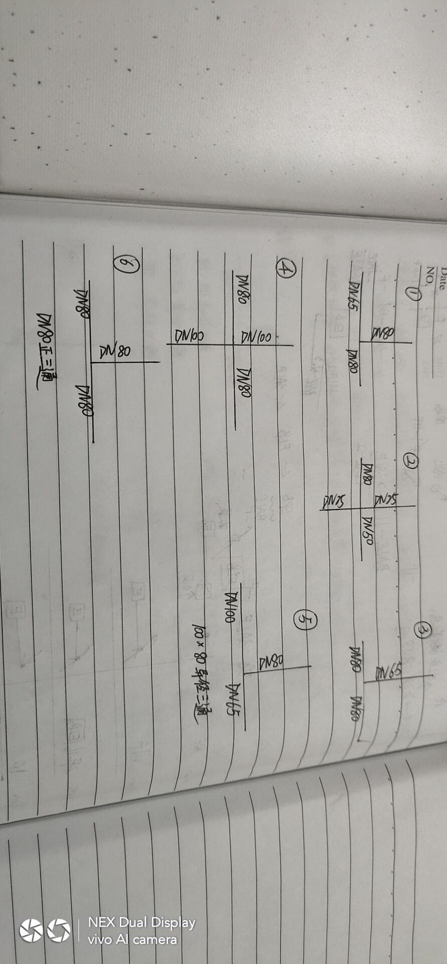

  • 詳細寫出三通,四通管件
    四通管件能幫我像最后一個一樣,詳細寫出其它管件嗎?
    1、3是異徑三通
    2、4異徑四通

  • 這是什么意思,三通、四通管件就是你寫的那樣
    2020-03-20 15:16:43
    1.    80的正三通+80*65的異徑
    2.    80*25的四通+80*50的異徑
    道理就是這樣,看你能理解不
