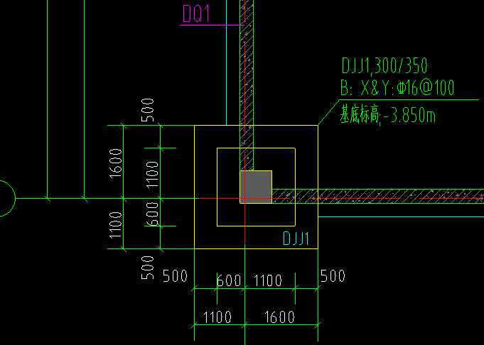

獨立基礎上面有柱子 可以直接用杯口獨立基礎定義嗎?
小野貓 鉑金專家
答題: 52555 被贊: 13628
定義三階的,把第三階高度設為0

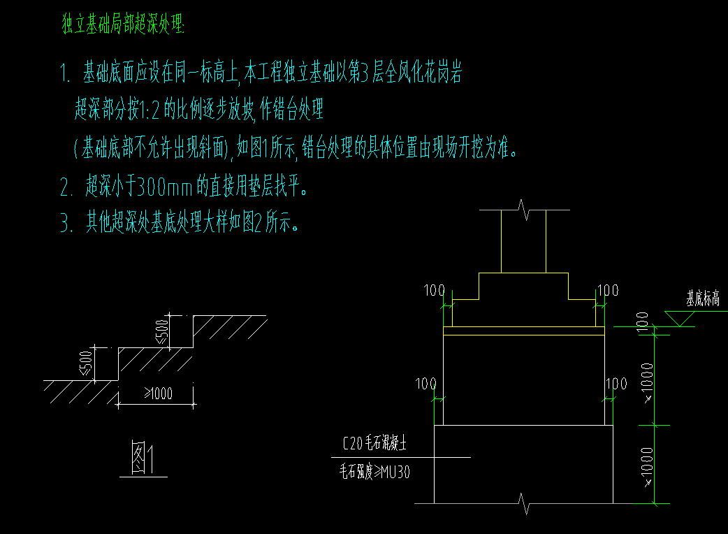

這個條形基礎是什么樣的
看不懂這個圖紙 獨立基礎和地梁看明白了。。條形基礎沒看明白在什么位置。。請問一下大家這個基礎建模出來什么樣子?想象不出來補充問題:
你好 這個獨立基礎應該怎么定義 在線等急謝謝
你好這個獨立基礎應該選擇那個參數化? 應該怎么建立定義
請問圖中的獨立基礎應該用什么樣的獨立基礎布置?謝謝
你好,老師,這個獨立基礎怎么定義呢
一階和二階高度又是怎么定義呢,還有配筋的輸入
