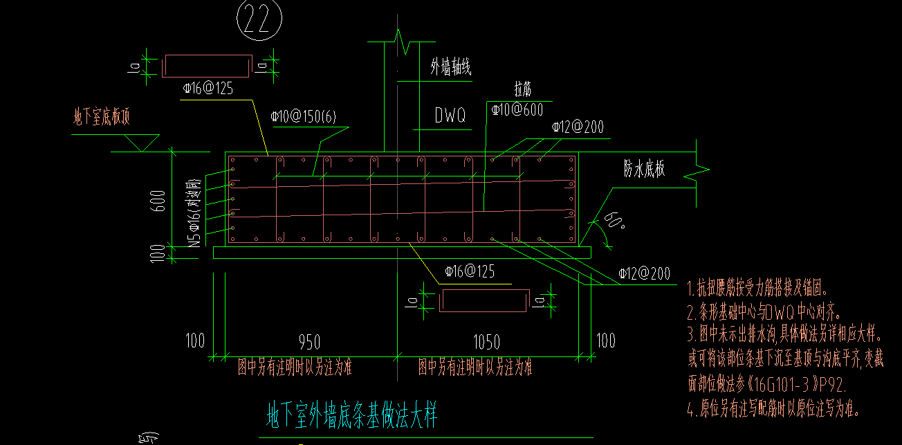

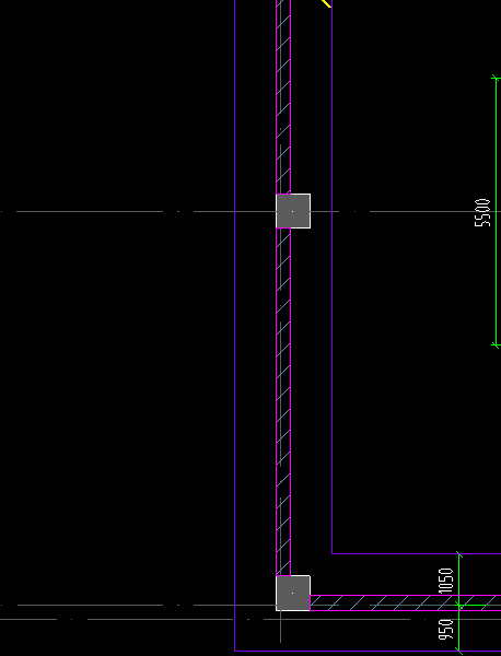

  • 這樣的條形基礎(chǔ)用什么來繪制可以方便里面的配筋
    條形基礎(chǔ)配筋

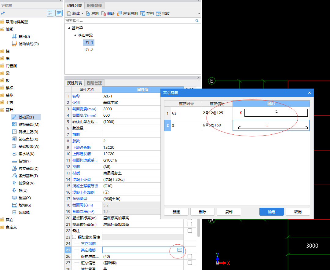

    用基礎(chǔ)梁代替,U及垂直的拉筋在屬性的其它箍筋中編輯,匯總計算后,在編輯鋼筋中調(diào)整多計算的側(cè)面鋼筋,然后點工具欄上鎖定,這樣重新匯總就是按調(diào)整的計算。
    首次提交 2020-03-19 21:30:41  最近修改2020-03-19 21:40:39 (修改過1次)
  • 用筏板基礎(chǔ)繪制,
    豎向拉筋可以直接輸入
    側(cè)面筋拉筋在其他鋼筋中輸入
