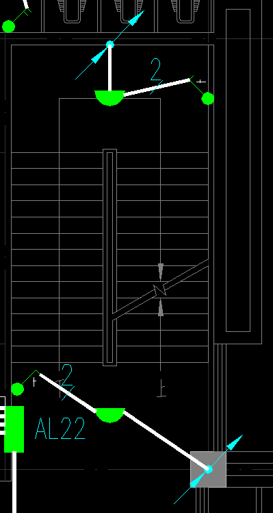

向上或向下引線是怎么計算電線的長度啊?

看樓層層高

LHqiang、
答題: 42 被贊: 55
你圖紙中兩處,每一處兩個箭頭,偏左方箭頭是配管引下,右邊箭頭配管引上。希望采納我的答案。

就是此處的管中線需要引上和引下
