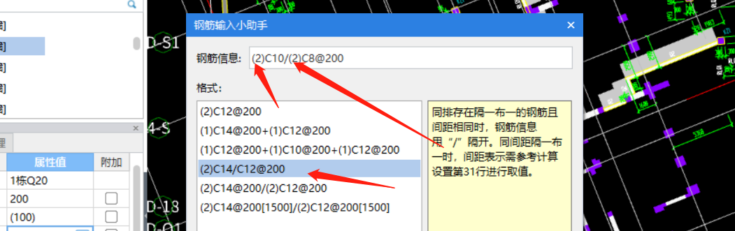

你好:是兩排,隔一布一的方式,是這樣輸入

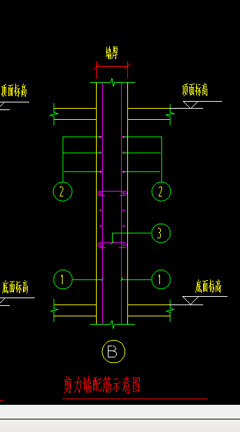

這些剪力墻的鋼筋怎么處理呢?是不是1是附加鋼筋2是垂直鋼筋還是按左側雙排右側雙排
這些剪力墻的鋼筋怎么處理呢?是不是1是附加鋼筋2是垂直鋼筋還是按左側雙排右側雙排處理好呢?謝謝

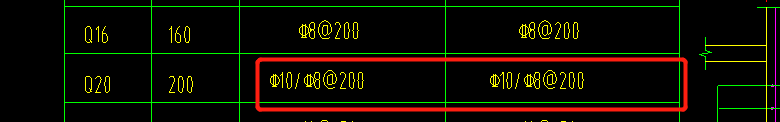

識別剪力墻表,墻的內外側配筋不一樣,表里面怎么設置,兩種鋼筋信息加起來,加號前面的是外排還是內排?
