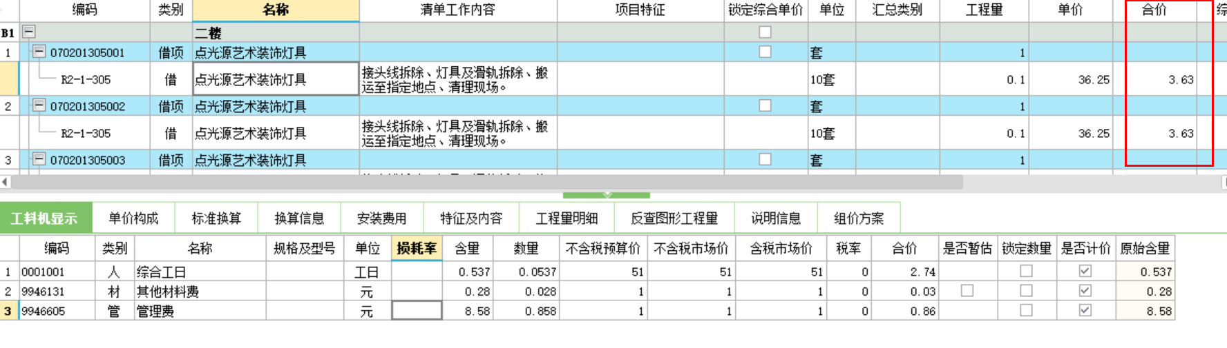

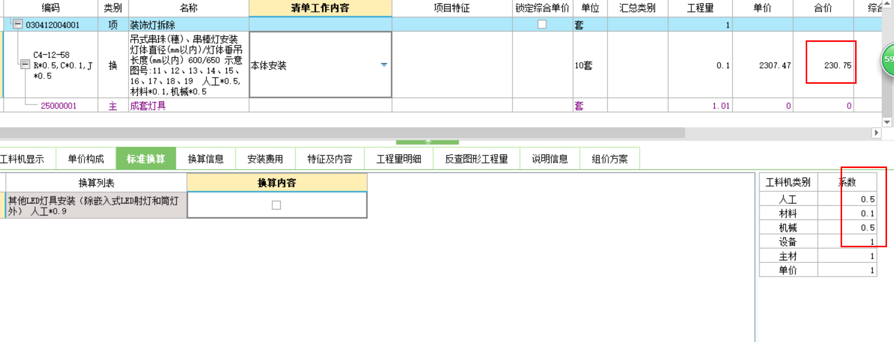

  • 各位老師幫我看看這里為什么價(jià)格差這么多?是不是哪里出現(xiàn)了問題?
    1、拆除燈具,套2018安裝定額,人機(jī)*0.5,材料*0.1修繕定額
    2、拆除燈具,套2012修繕定額修繕

    圖1是大型的吊燈的,下面的是點(diǎn)型的,大小差多 了

  • 2012修繕定額相對(duì)高一些。兩部定額的拆除沒有可比性。

  • 拆除主要是人工費(fèi) 自己對(duì)比找一下價(jià)差
    2020-03-19 11:44:55
  • 第一個(gè)是保護(hù)性拆除,說明拆下來的燈具或者是設(shè)備可以二次利用,下面的是破壞性拆除,意思就是不要了。所以差距大
