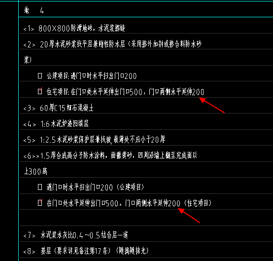

  • 請問,門口兩側水平延伸200是什么意思?
    兩側

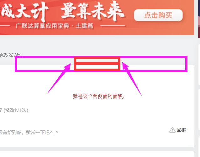

  • 就是遇到門洞,增加200mm*2側*500
    首次提交 2020-03-19 10:08:48  最近修改2020-03-19 10:18:07 (修改過1次)
  • 你好,這個就是門洞的位置,在門洞兩側的墻體做200寬的防水。延伸
    2020-03-19 10:40:14
  • (洞寬+200*2)*500
    2020-03-19 13:37:21
  • 遇到門口時往門外延伸200。
    2023-10-02 21:58:19
