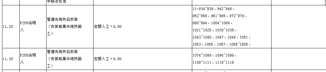

  • 山東定額里這兩個,是否存在沖突
    1. 安裝已做好保溫層的管道人工系數1.1(這是管道乘系數)
    2. 管道先絕熱再安裝人工系數0.9(這保溫乘系數)
    3. 安裝人工
    4. 管道人
    2020-03-19 09:43:08 補充
    如果管道施工先絕熱再安裝,那么這個安裝套定額時是否管道系數x1.1,再套保溫時定額時再×0.9
