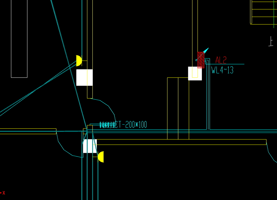

  • GQI中像這種重疊的電線怎么畫呢?
    電線怎么畫
    GQI

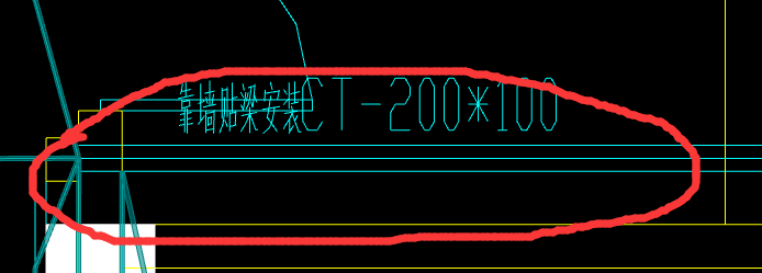

    一條線支出好多條,該怎么畫呢,自定義高度嗎?
    還是說橋架里的電線不用畫出來?
    橋架里的電線不用畫出來,用設置起點、選擇起點功能即可
    2020-03-18 16:48:19
  • 用組合管道就可以了
    2020-03-18 16:43:50
  • 是的,橋架里的電線不用畫出來
    2020-03-18 16:45:13
  • 先識別橋架,然后用橋架配線功能就可以,不需要另行繪制的
