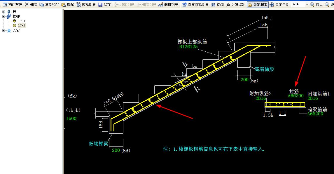

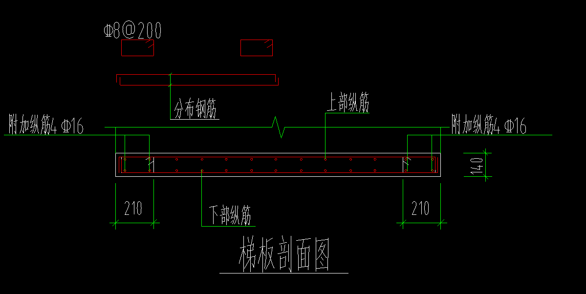

  • 請問梯板的附加縱筋和附加箍筋只能夠在板的其他鋼筋內(nèi)布置嗎
    其他鋼筋
    選擇對應(yīng)圖集,直接定義布置。附加箍筋
    首次提交 2020-03-18 12:07:51  最近修改2020-03-18 12:10:07 (修改過1次)
  • 這個地方你可以定義一個圈梁,圈梁得縱筋為4c16,箍筋c8@200
