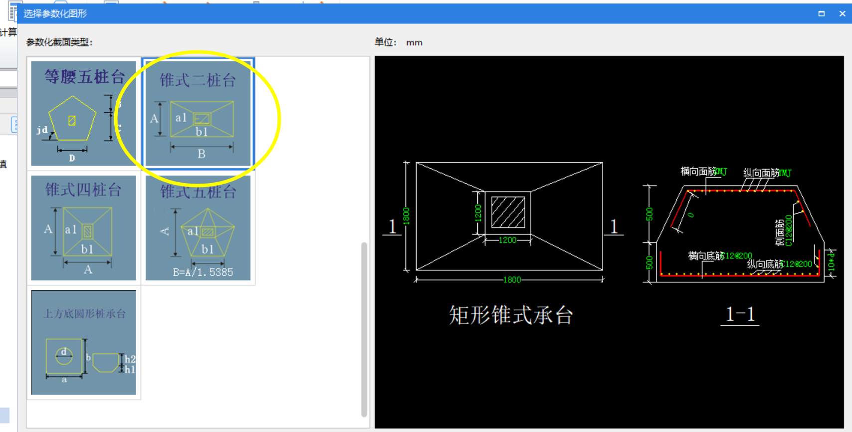

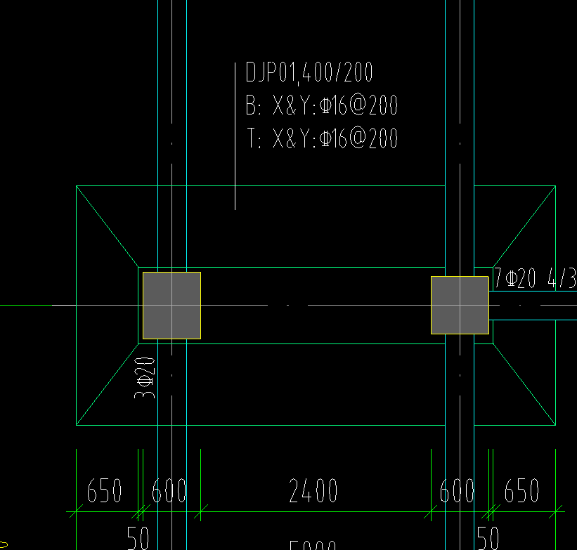

    圖紙是坡型獨(dú)立基礎(chǔ),且為2排鋼筋。Bc16-200   Tc16-200    如果用參數(shù)化定義坡型獨(dú)立基礎(chǔ) ,貌似也只能輸入底部鋼筋,   如果這樣輸入  c16-200/c16-200輸入 , 模型是會(huì)把上部鋼筋導(dǎo)入   但是上部鋼筋明顯超出坡型面了,坡型獨(dú)立基礎(chǔ)上部小,但是鋼筋還是和下排鋼筋平齊  不知道這樣子的獨(dú)立基礎(chǔ)2排鋼筋要如何輸入

  • 你好:上傳圖紙看一下。用樁承臺(tái)定義。B是基礎(chǔ)底鋼筋,T是基礎(chǔ)頂鋼筋。參數(shù)化
