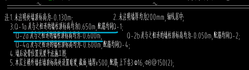

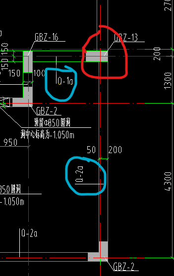

  • 請問,這個柱應該是多少標高,謝謝
    標高這個柱
    同水平的墻

  • 說明中沒有提到的就是層高。
    2020-03-17 14:48:58
  • 兩梁相交于同一根柱的頂標高是高端梁頂。0.650
