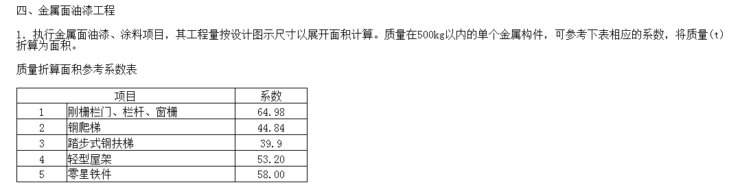

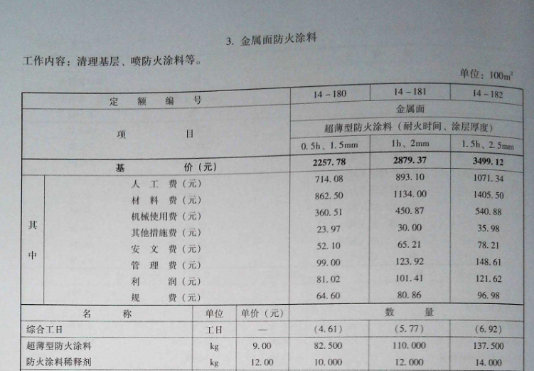

  • 防火涂料一般都是按照鋼結構實際涂刷面積計算的;重鋼一般一噸20m2,輕鋼一般一噸38m2
    2020-03-17 11:19:27
  • 鋼結構的防火涂料怎么計算工程量?
    答:按照鋼結構的噸位轉換成面積,按照面積套用定額
