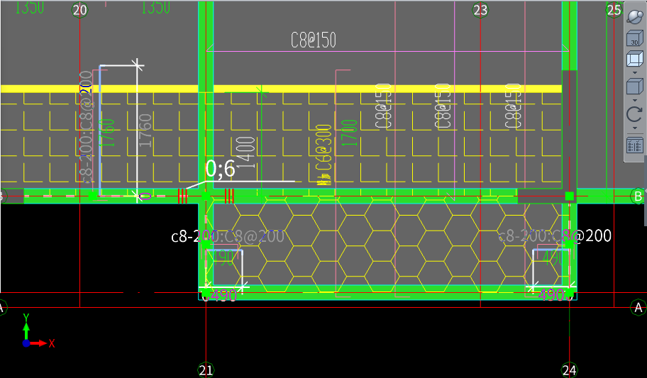

  • 請問廣聯達板的鋼筋是這樣布置嗎?
    廣聯達
  • 你好:按圖紙要求布置,尺寸按定義的尺寸為準,不要去量尺寸

  • 板的鋼筋
    2020-03-17 08:25:52
  • 先根據圖紙定義好板負筋,按不同的鋼筋及長度分類,定義好后選擇按板邊或自定義布置,注意選對板負筋的單邊標注位置,板負筋全部繪制完后,用查看布筋范圍功能進行檢查,不要重復布置。
    2020-03-17 08:48:01
  • 是的,就是這樣布置的.
