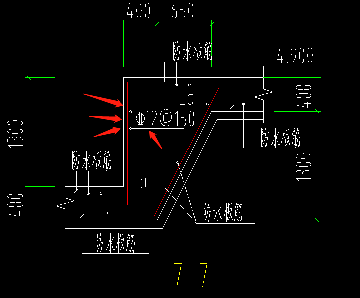

    求教大神,如圖,高低跨筏板變截面后,立面處的鋼筋該如何處理呀?用筏板面筋不管是分開還是統(tǒng)一布置,它都不會生成側(cè)面(直立面處)鋼筋。。。

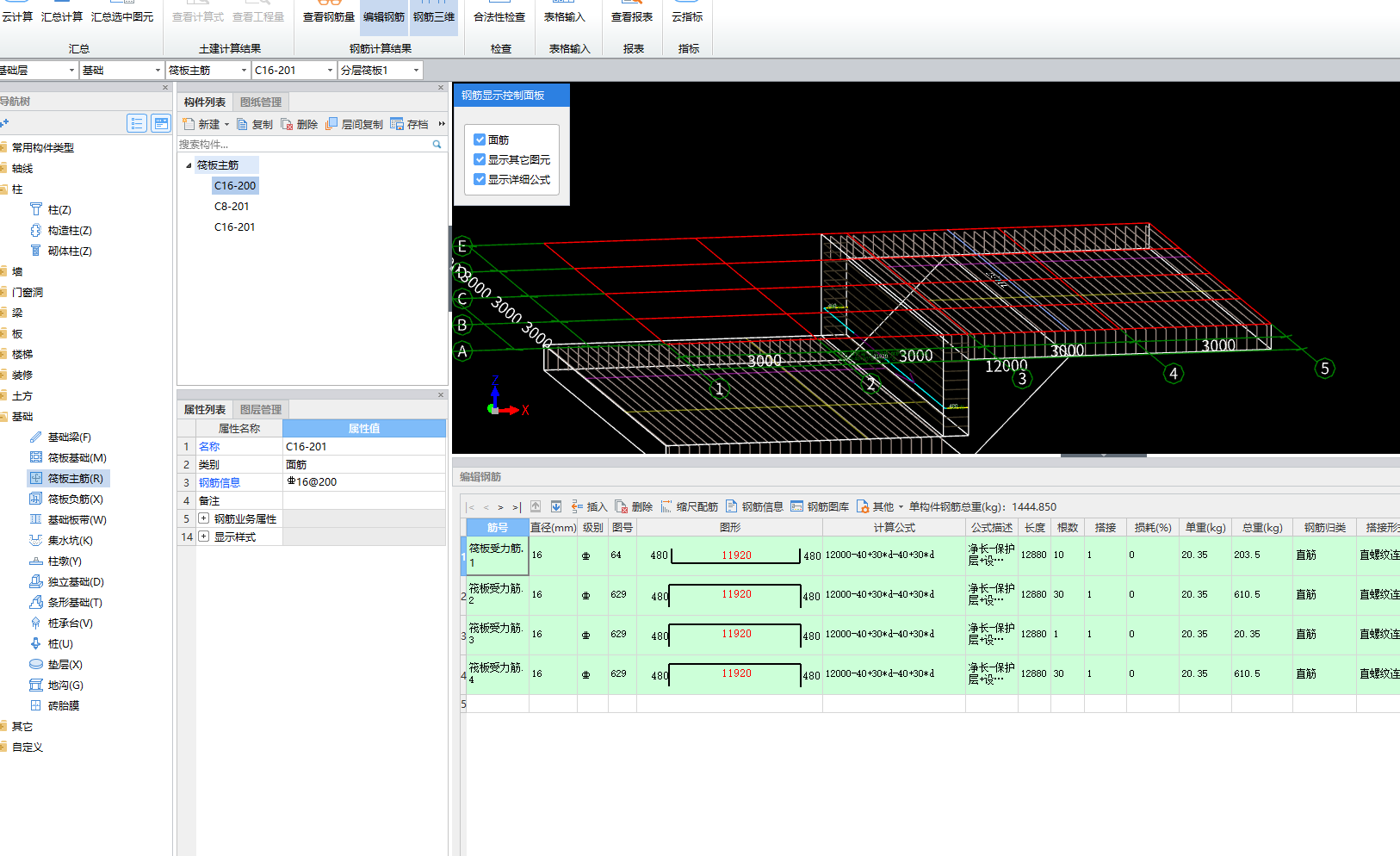

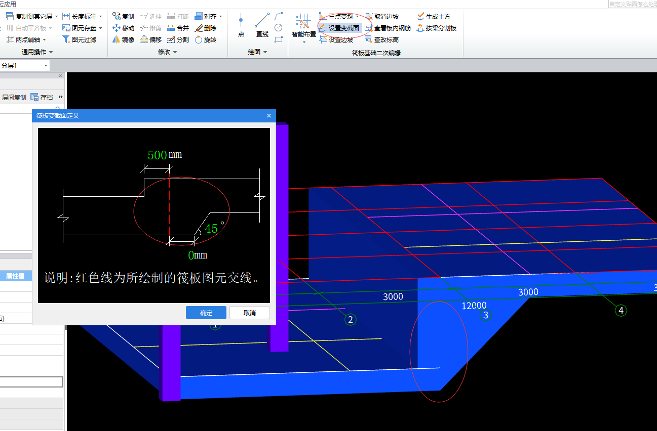

    不知道你怎樣布置的,不同標(biāo)高的筏板基礎(chǔ),是要分別定義布置,并設(shè)置相應(yīng)的標(biāo)高,就可以用“設(shè)置變截面”的方式調(diào)整,截圖一;這樣匯總計算的的鋼筋就是有了,截圖二。
