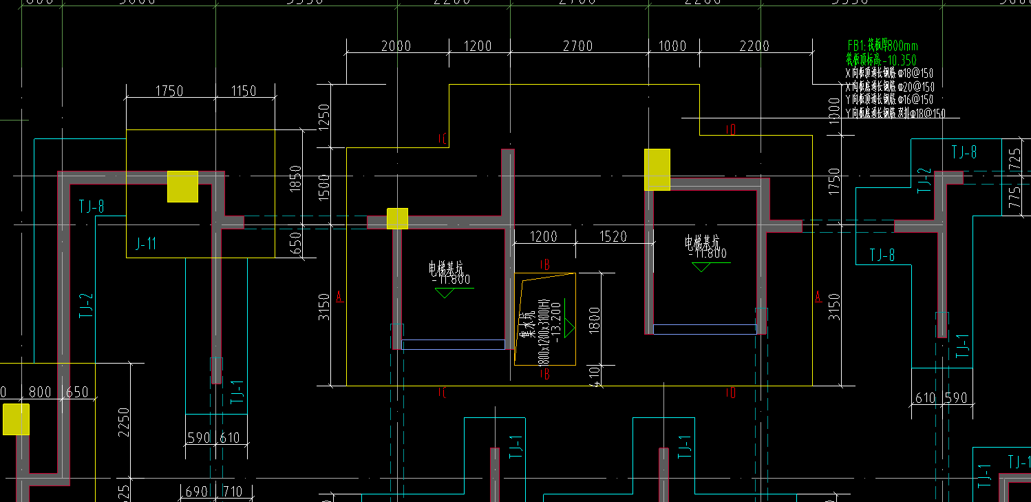

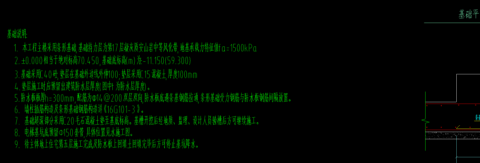

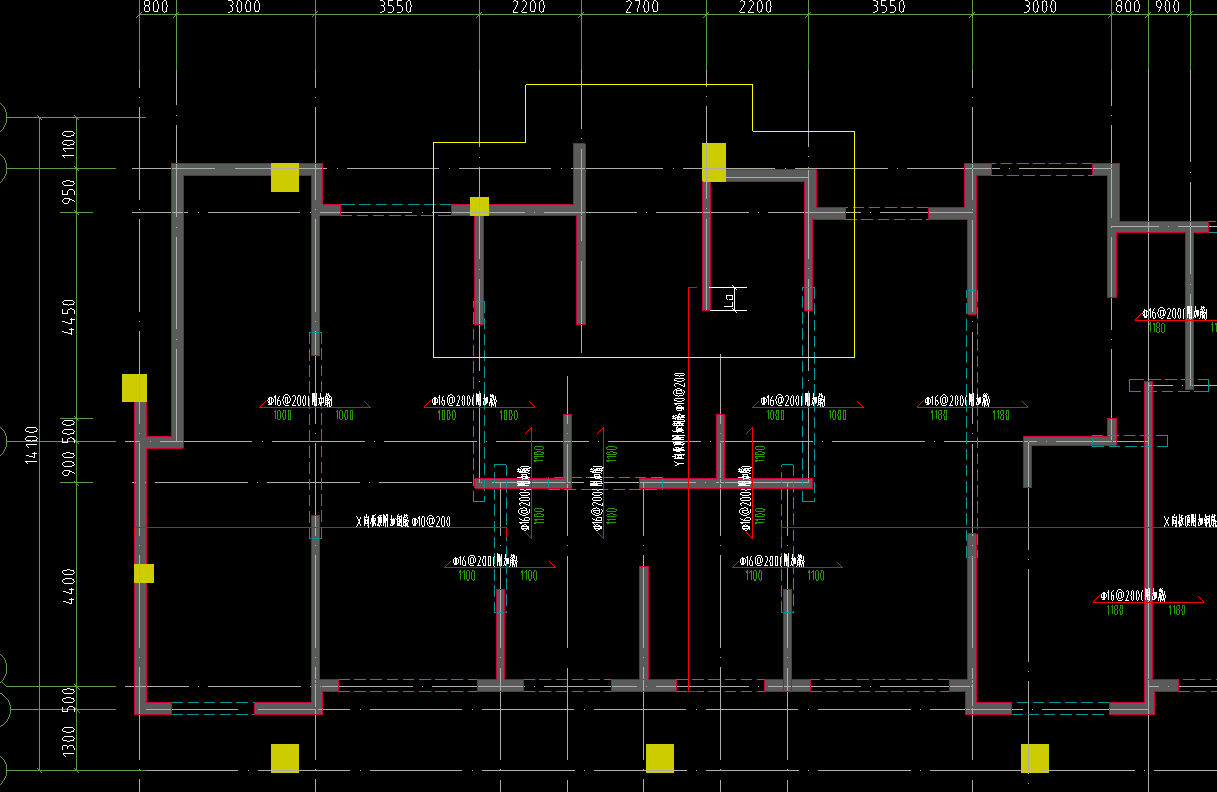

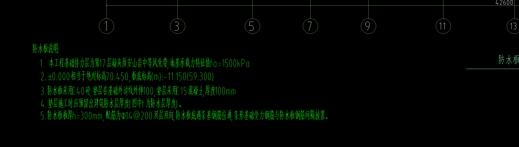

    1. 在筏板基礎下方還要設置防水板嗎?筏板基礎與防水板有標高差
    2. 防水板設置范圍是外墻外邊線還是基礎外邊線
    3. 墊層只需在防水板下布置一次還是在防水板與基礎下方同時布置
    4. 防水板是整塊布置還是只需在沒有基礎的部分布置筏板基礎標高答疑解惑廣聯達服務新干線
  • 首先常規,防水板是不是單體之外的車庫范圍底板。也就是說車庫底板是300厚防水板,車庫紅線范圍內的單體是800mm厚筏板。二者銜接而已
    1. 一般沒有,至少現在沒碰到,你說的高差,是車庫防水底板與單體筏板基礎的銜接位置。
    2. 防水板的設計范圍看車庫基礎平面布置圖。如果你只是負責計算單體工程,就不用管它
    3. 車庫防水板與單體筏板基礎下的做法基本一致。
    4. 同上吧。
      你就是要搞清楚,防水板是車庫的抗浮底板,筏板基礎是單體工程的滿堂基礎。
