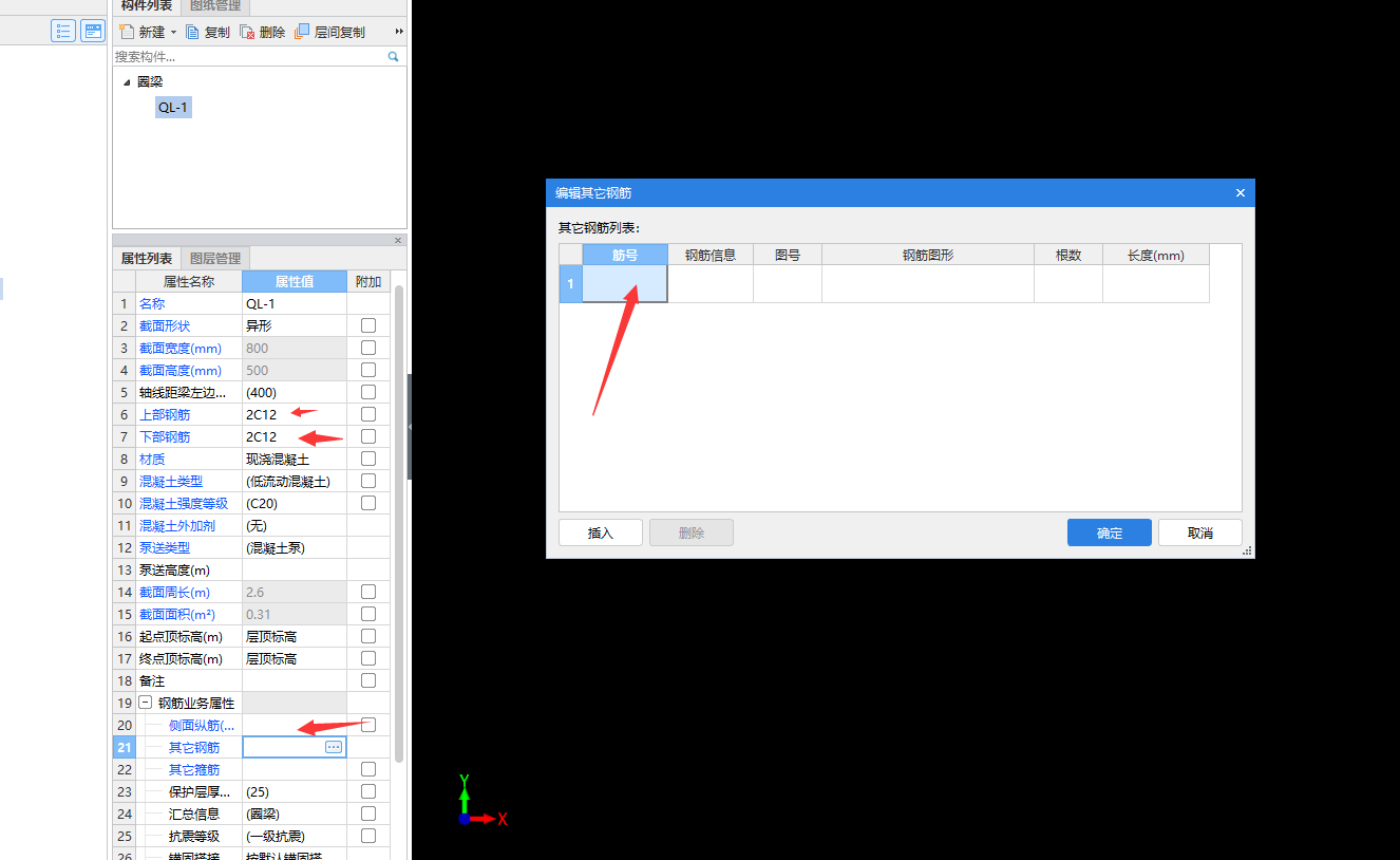

  • 廣聯(lián)達(dá)土建2018新建異形圈梁,鋼筋編輯界面在哪調(diào)出來(lái)
我來(lái)答  邀請(qǐng)別人來(lái)回答
 提醒提問(wèn)者
  • 你好:鋼筋編輯界面沒有,只能在其它鋼筋里面輸入的。
    2020-03-16 15:28:52
  • 新建 異形圈梁構(gòu)件,需要手動(dòng)繪制,主筋正常輸入總的根數(shù),箍筋在其他箍筋中編輯輸入 。
    2020-03-16 15:39:09
  • 廣聯(lián)達(dá)土建2018新建異形圈梁,沒有鋼筋編輯界面,只有柱子有,編輯鋼筋截面如圖里面手工輸入異形
    2020-03-16 15:58:03
  • 你好,圈梁沒法自己編輯鋼筋,如果是畫節(jié)點(diǎn),建議可以用欄板這些可以編輯鋼筋的構(gòu)件處理。
    2020-07-01 11:14:18
