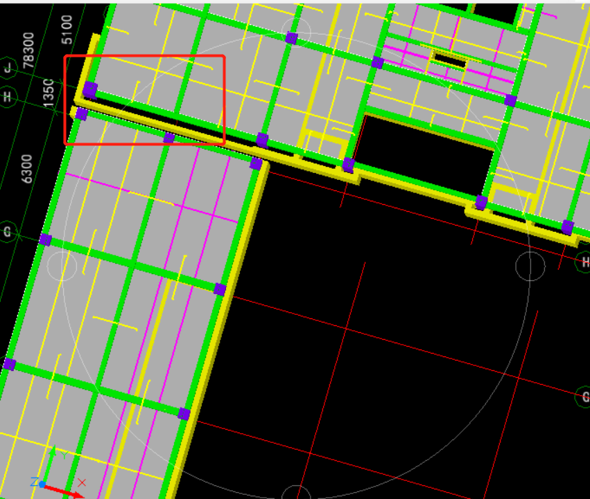

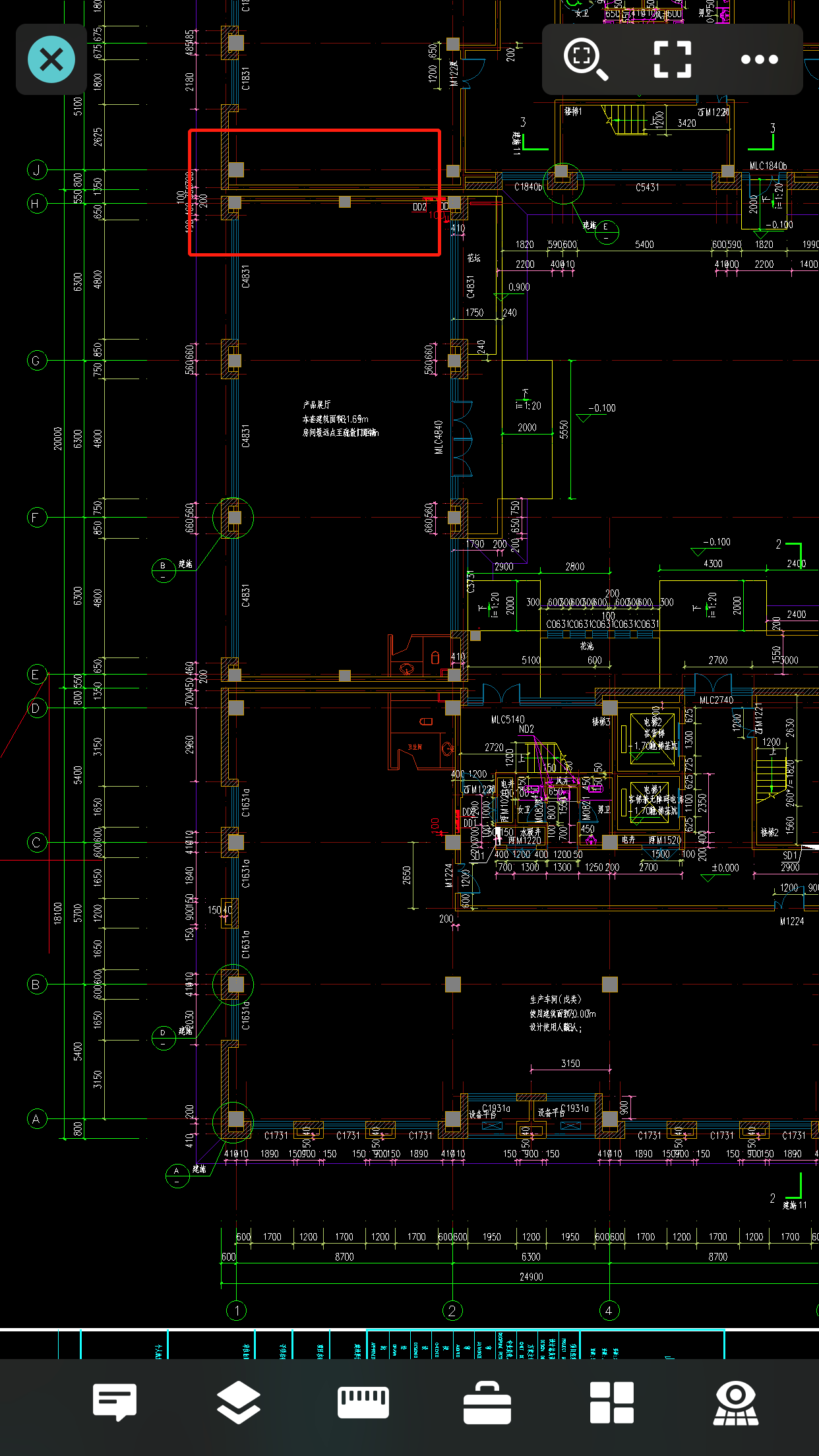

  • 請問墻和梁沒有重合正常嗎?圖紙上就是這樣的
    重合答疑解惑
    你好:不是正常的,按圖施工是沒有問題的墻砌在梁外在板圖中應該有挑板的節點大樣
    2020-03-16 12:41:26
  • 墻和梁沒有重合正常的
