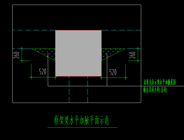

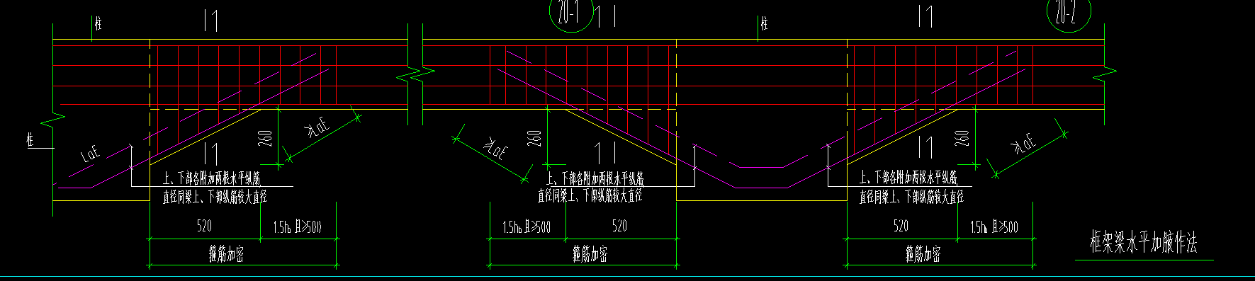

  • 水平加腋梁怎么繪制
    水平加腋加腋

  • 你好:目前軟件不能框架梁生成水平加腋,只能按照正常框架梁集中標注定義梁,直線繪制,水平加腋增加的鋼筋和箍筋在其它鋼筋里面輸入,土建計算用異形短柱定義繪制【注意標高設置】。
