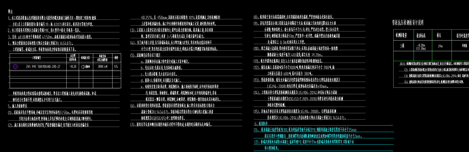

預應力管樁清單編制都需要編制哪些內容呢?測試樁是否要編制呢?

你好,這個單根的長度、樁的根數、樁的截面、樁的材質、混凝土等級這些都是需要描述的。這個試樁也是需要進行描述的。
