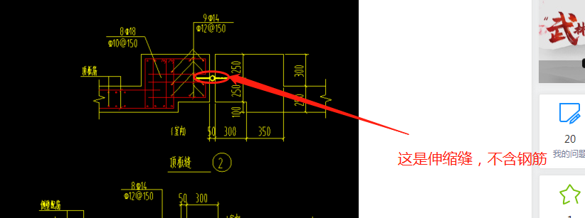

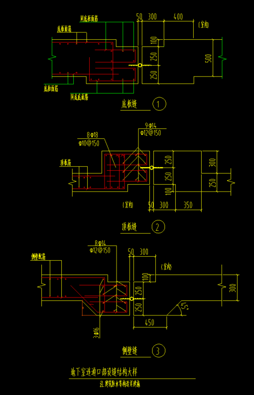

    后澆帶里面也沒有這種節點,頂板和底板的可以用挑檐布置,但是外墻的沒法布置,施工縫各位是如何布置的?求教!謝謝!挑檐
    我這邊是手算長度的,按米計算的。

  • 這種情況屬于建筑做法。不要管他,按照伸縮縫長度計入造價即可。

  • 可以在表格中輸入,也可以用自定義點來布置墻的伸縮縫,不過用自定義點時,和墻是沒有扣減關系的.
