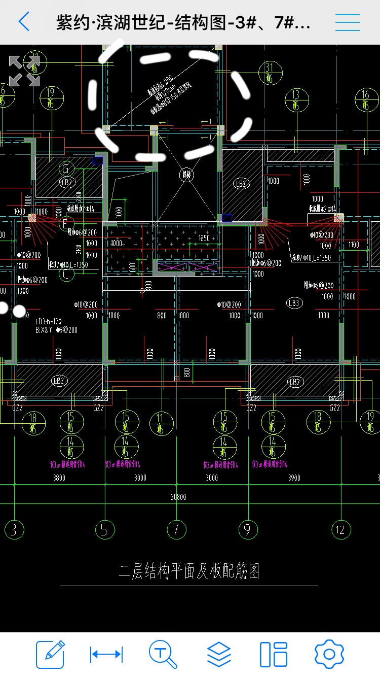

  • 畫圓圈的地方,一個梁頂標高3..6,一個板頂標高4.0中間差了0.4,咋弄
    畫圓圓圈
  • 定義構件時KL28頂標高設定為3.6m,KL27頂標高設定為4.43m。然后畫圖。
    根據現澆板標高,現澆板下可能存在砌筑砌體來承載等情況,請看一下1-1剖的具體做法。

  • 梁頂加高400mm,一般在設計說明中大樣的。可以用圈梁代替布置。答疑解惑
