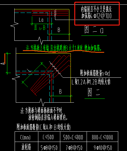

  • 挑板加強筋要怎么設置?
    挑板
  • 表格中編輯
    2020-03-14 10:12:14
  • 你好:定義板面受力鋼筋,自定義范圍布置鋼筋。
