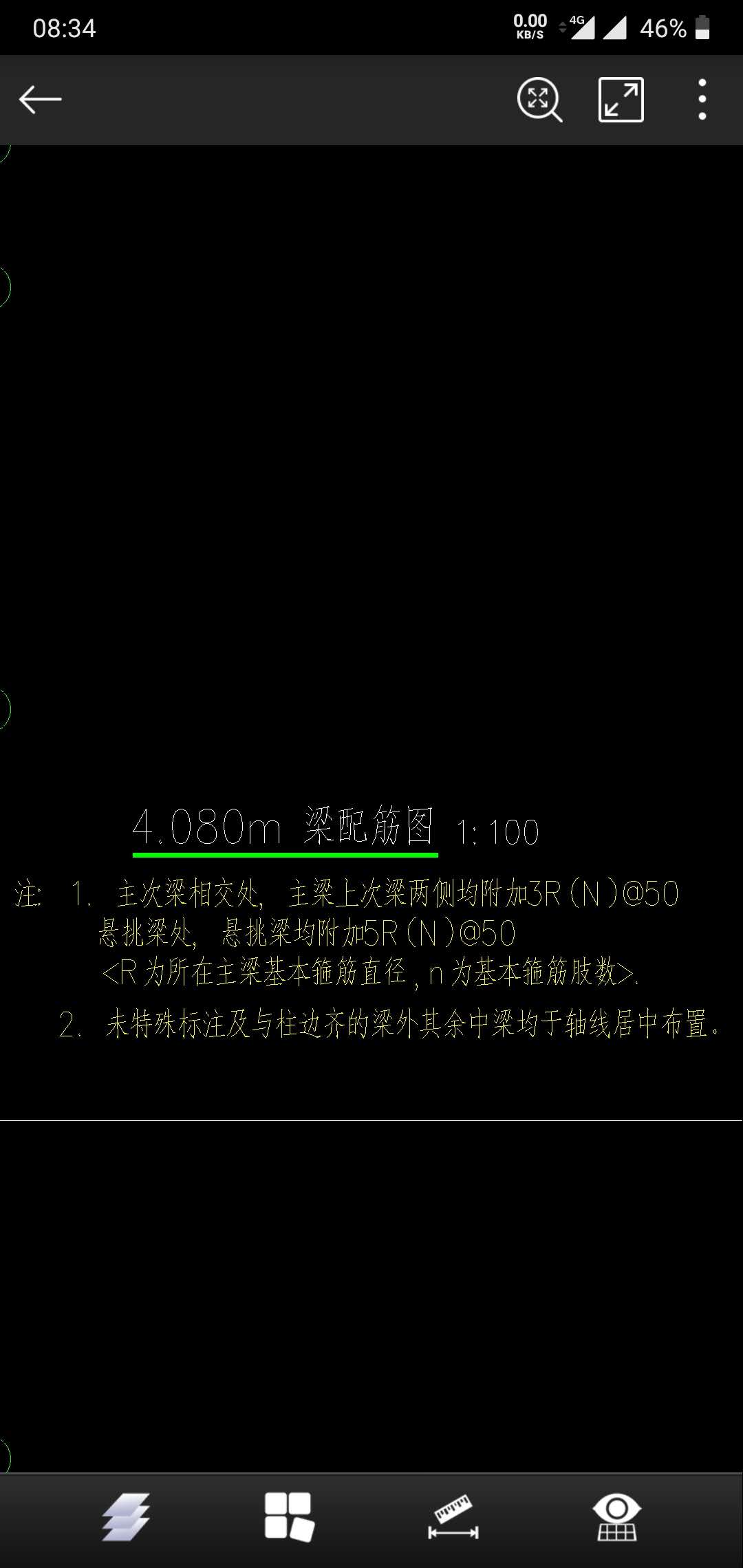

  • 請(qǐng)問(wèn)這個(gè)鋼筋是后期加在原位標(biāo)注里嗎?

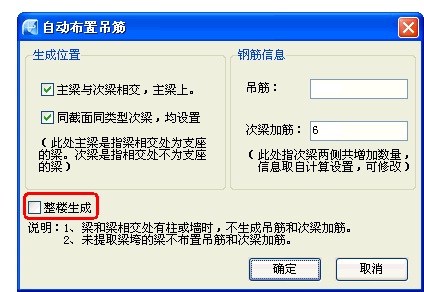

    這個(gè)個(gè)鋼筋后期加在原位標(biāo)注里也可以,最好采用自動(dòng)生成吊筋定義
    第一步:主、次梁繪制完畢后,
    在梁的圖層,選擇“繪圖”菜單中的“自動(dòng)生成吊筋”或在二次編輯工具欄中點(diǎn)擊【自動(dòng)生成吊筋】按鈕,彈出“自動(dòng)生成吊筋”對(duì)話框,如下圖所示;
    標(biāo)注
    第二步:選擇要生成吊筋或次梁加筋的位置,如“主梁與次梁相交,主梁上”或“同類型同截面次梁,均設(shè)置”;輸入鋼筋信息,例如吊筋不用輸入,次梁加筋輸入“6”;
    第三步:確定生成范圍,生成吊筋和次梁加筋。

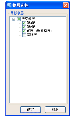

    1、需要整樓生成時(shí),在“整樓生成”前的方框中勾選,然后點(diǎn)擊【確定】按鈕,彈出樓層選擇對(duì)話框,如下圖所示;選擇需要生成的樓層,點(diǎn)擊確定;

  • 你好:是主次梁的附加箍筋,在生成吊筋里定義就好了
