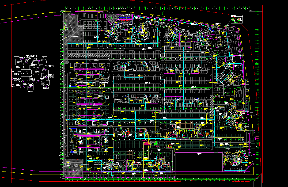

  • GQI導(dǎo)入圖紙后,為什么圖紙的墻都沒了呢?
    GQI
    導(dǎo)入圖紙
  • 用天正打開,對圖層被鎖定的點開,然后再進行轉(zhuǎn)舊退出并保存,重新導(dǎo)入這保存的,試一下。
    2020-03-14 06:35:31
  • 用天正或者CAD快速看圖,先導(dǎo)成T3格式,再試試。
    2020-03-14 07:07:53
  • 天正打開圖紙,綁定參照后,解鎖,分解,轉(zhuǎn)t3,再導(dǎo)入軟件就可以了。
    2020-03-14 09:17:43
